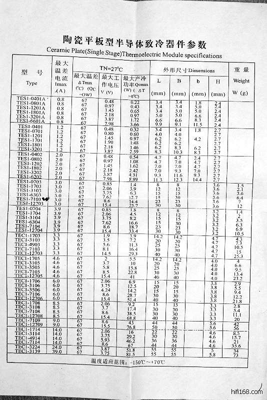

上次去中发市场,发现一个好东西,半导体制冷片,现在最大都做到好几百瓦的制冷功率了,而且可以实现0度一下。
关键,绝对环保,没有任何氟利昂,没有噪音,效率达到66%。
恰好,同学把冰箱搬走了,没冰箱用,突然发了奇想,自己用半导体制冷片做一个冰箱,绿色环保。
现在就是想需要一个保温的箱体,用半导体制冷片先串后并之后,两边装上散热片,制热的放箱子外边,制冷的放箱子里边。
而且还可以做一个冷热两用的饮水机,半导体正好一面冷一面热。
甚至以后夏天了还可以做个绿色的空调呢。

没有氟利昂,没有噪音,效率高。相比较传统氟利昂的冰箱,难道不是很环保很绿色么?
冰箱毕竟还是不可少的,没有冰箱放坏了粮食,岂不是更浪费?
难道大城小事兄不用冰箱的么?
