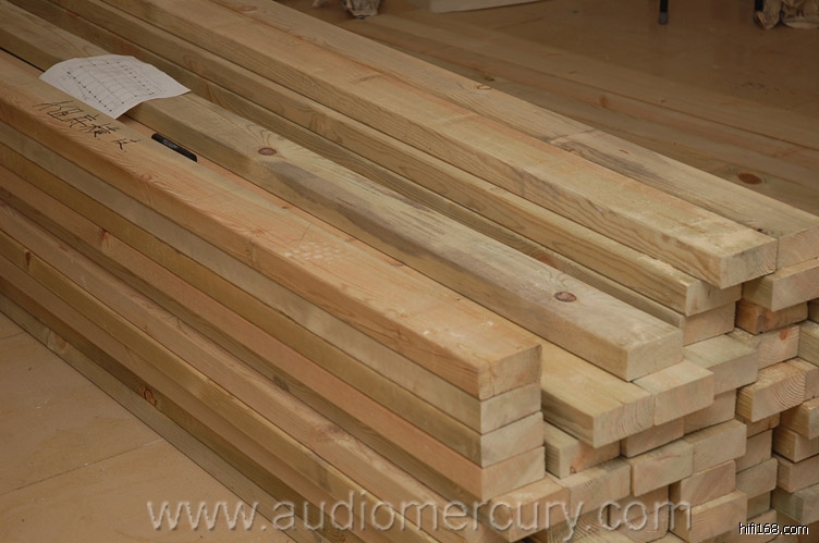

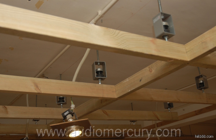

      首先要把原来房间里的器材和一些基本设施清理干净,把原有的天花板和相关的装饰逐步拆卸,在搭建天花板的
龙骨架之前就预先把灯光系统安装好。然后就是安装木造的方形架子,并在方形架子里面铺一层绒布。原来的排气扇
由于它所发出的噪声对整个视听室会有影响,于是便顺理成章地把拆下来,最后把这个位于房间顶部的排气口密封起
来,那么整个视听室的顶部也就基完成了。

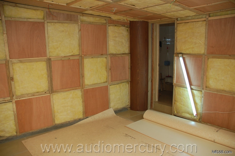

      视听室四面墙壁的修饰也同时展开,处理的方法与天花板相似。先在墙壁上铺垫上经过严密计算的吸音和扩散木
造方阵,然后分别在里面填充不同的材料以达到不同的声学效果。而且房间被设计成前窄后宽的形式,所以我们可以
明显看到接近天花板的木架是从高到低向前延伸的。

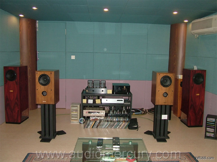

      最后我们在视听室之中进行了试听体验,由于这个视听室在吸收、扩散以及隔音等方面的工作都做得相当之理想
,为强吸声处理,能够容纳更大的声压。因此,这个房间是一个可以提高音量听音乐的房间,而且在大声压状态下聆
听都不会让人感到嘈吵,更没有任何明显的驻波现象,能让人听到从音箱中发出来的所有声音细节,尤其是播放一些
动态庞大的录音软件时,除了丰富的声音细节之外,其声音动态范围也因为环境噪音的降低而大大地提升。所以它除
了是一间拥有良好声学特性的视听室之外,还是“一件检验器材声音特点的理想工具”。

经过严密计算的吸音和扩散方阵
搭建龙骨架时使用的木方

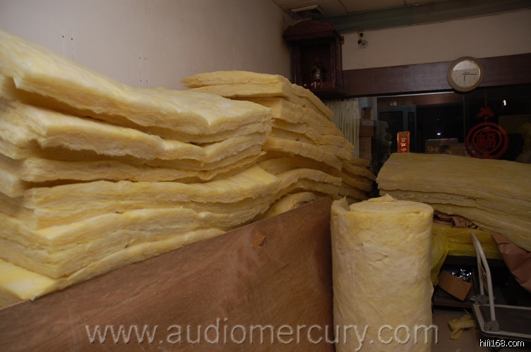

使用了5至6cm厚的玻璃纤维棉
天花板使用阻尼减振器吊起

这里的平面夹板是结合房间的整体结构起扩散处理,从设计图纸可以看到,两侧墙是不平衡面,天花是喇叭型放射至后墙,这种前窄后宽的形状除了起扩散作用以外,还有效地消除驻波,从而营造均匀的音场。
