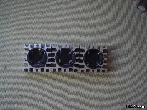

有谁了解这?
照片 011.jpg (, 下载次数:23)

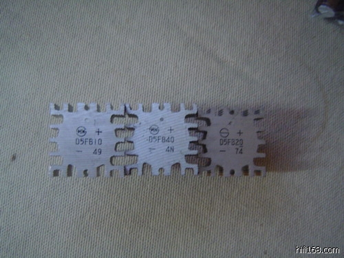

背面..........
照片 012.jpg (, 下载次数:46)
jpg(2007/6/25 22:35:58 上传)

回复:有谁了解这?
高压整流桥堆好象
回复:有谁了解这?
这些大概有多少安?
CLK发烧信号线!
回复:有谁了解这?
很久前用过, 规格应该都是0.5A的.但耐压非常高.
回复:有谁了解这?
不是吧0.5A这么小?:'(
CLK发烧信号线!
回复:有谁了解这?
5A的,雅马哈功放里常会见到
回复:有谁了解这?
5A还好可以用来小整流,谢谢!
CLK发烧信号线!
回复:有谁了解这?
分别是:5A100V,5A200V,5A400
相同型号并联使用可以提高整定电流,并降低内阻.
回复: 有谁了解这?
原帖由 format 于 2007-6-26 10:44:00 发表
高手一看就看到谢谢!
