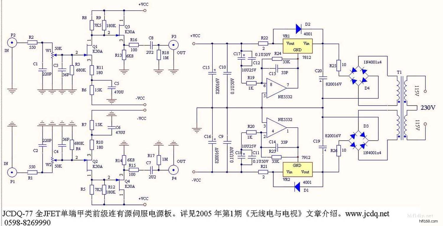

“前级板连元件两份:约港币$300”
威马大哥,婢仔大过主人婆哦。主放大是乜线路咖,上个图来睇下?

都说 dd 在香港买一定贵,例如内地渠道不明的 DALE 电阻只几毛钱,香港正品全新就几块钱!很多 dd 基本上淘宝上我都看见有,觉得有意思就跟着做,有工具/仪器/技术就自己配对元件,配对筛选出来的元件有用无需扔掉就更省成本,我贵我的事,已经说了装好也不会开卖,只是自己闹着玩,有心卖也不列得那么清楚,不如像坊间的来个小金属套裝成模块玩神秘,可能反而可卖个四、五千以上。。。。
如果从内地购元件,除非一个商家提供一站式采购,否则到香港每个订单每个商家各收几十块邮费,结算下我倒不如在香港买,电路应是这个;

但我没用图示的电源部份。
