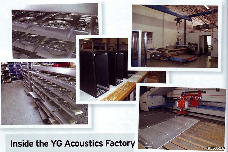

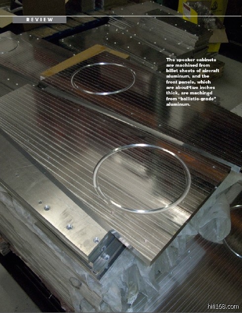

显而易见的,音箱材质也是YG Acoustics喇叭的另一项重要特征。 为何YG Acoustics不采用一般惯用的木材或MDF材料制作音箱? 加工的精准度以及材料本身的共振是最大的两个考量点。 先来说加工的精准度,YG Acoustics原厂设有极高精度的CNC电脑控制机具,Yoav Genv说木材或MDF仅能达到0.5mm的误差精度(即使以他们的精密CNC来加工),但YG Acoustics所选用的航太级铝合金(6061 T651)与铝钛合金则可精细至0.02mm的误差值。 透过如此精密的加工精准度,以及经过精密研磨所得到的坚硬金属表面,构成YG Acoustics喇叭的铝合金板材不需要任何黏着剂,使用德国所制作F1赛车标准规格的螺丝即可得到紧密的结合, YG Acoustics甚至表示如此一来这些铝板已结合为坚固的整体,其强度就有如将完整的大铝块挖空一般。 要知道YG Acoustics所有喇叭都是密闭式设计,对构成音箱材料的气密度当然十分考究。
YG Acoustics厂内有数部大型电脑CNC机具,拿来对航空铝材施作精密的加工。 YG Acoustics喇叭的音箱顶板、底板与侧板在内部锁固,然后在锁上前障板与背板,由于铝板的加工精度极高,采用螺丝锁固即可达到完全气密之紧致结合,结合面完全不需要使用任何黏着剂。
除了加工精密度的要求外,金属的刚性重量比数值相较于木材与MDF高出一大截,同样体积的音箱要比后者稳重得多,对喇叭的精准发声有正面的好处。 再者,航太级铝合金基于排除金属疲乏的要求,几乎完全不会储存能量,这使得它自身的共振能量相当低,再加上YG Acoustics还用了内外两层铝材来制作音箱(正面障板除外),内外两层的厚度不同(内12mm、外8mm)并施以不同温度的热处理,让两者的机械特性产生略微的差异,更进一步排除特定频率的谐振。 至于安装着高音单体的正面障板部分, YG Acoustics夸张地动用特殊关系以弹道飞弹外壳的铝钛合金来制作,以确保没有丝毫细微的振动影响频率极短高音的发声相位。 YG Acoustics喇叭的音箱有多「安静」? 当它们在大声唱歌的时候,建议您可以用手掌轻抚它的音箱表面,那是很特别的感受。
