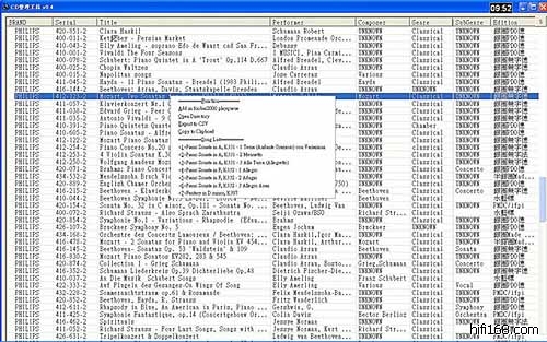

另外貼個咚咚
因為我們是大都專聽古典的,也有搞個管理檔案程式
在rip CD時,同時將CD的資料編寫進CUE檔
這小程式可以掃進封面, 封底來顯示
還有廠牌, CD編號, CD title, 作曲家, 演出者, 錄音年代, 音樂類型 ,CD壓版等分類
(看你要寫啥Germany by PDO, France by MPO,隨心所欲)
同時在這小平台下,還有關鍵字搜尋的功能
譬如:你要找Karajan,你可輸入Karajan
它可以將PC裡頭所有Karajan的相關CD全部顯示
接著,還可以再搜尋Karajan的某個錄音作品
除去聲音品質不說,CAT不只省去換片的麻煩
幾千張的庫存時,也不需在櫃子上翻到滿頭大汗(有時要找某一張CD,它偏偏跟你玩躲貓貓)
而且,只要你掃圖的品質夠好
顯示出來的圖片經過修改,可以比原CD更漂亮, 更大, 更清楚……………
這小程式是小弟目前在用的
當初友人寫的是1024*768版本
