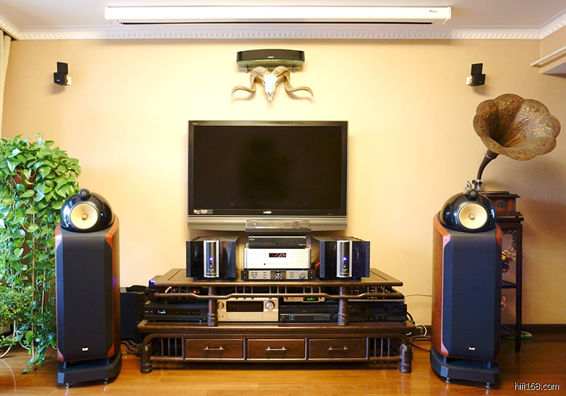

中置作用是AV对话发声用的,理论上是水平前置左右喇叭,但一般液晶或投影都会占了最佳位置,所以退而求放在最靠近屏幕的上方或下方。如果是投影幕,那么在有效幕的上方黑幕可用透声布解决。

不一定要放在机架上,我是按喇叭形状订制一块12CM厚的玻璃(必须很漂亮的磨边处理)用玻璃隔板用的夹架装好,喇叭放在玻璃架上,注意喇叭下粘3个大号的透明硅胶垫。

原帖由
死神
于 2013-2-21 21:15:00 发表
求贴图~
(, 下载次数:3)
(2013/2/24 0:08:10 上传)
