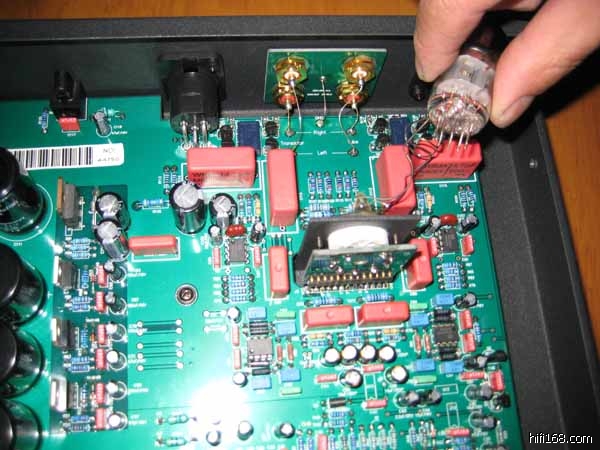

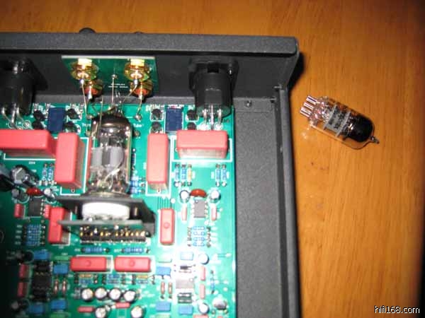

溪姐,我今天回家给DAC-5换电子管,上图给你参考。
先小心拿走防震弹簧,不要碰坏电子管封气端。
(163.51 K)
2009/1/18 21:25:58
(148.11 K)
2009/1/18 21:25:58

再小心拔出电子管,轻巧地小幅慢慢边摇边拔出管子,再小心装上要换的电子管,小心装上弹簧即可。
(177.38 K)
2009/1/18 21:34:35
(139.51 K)
2009/1/18 21:31:23
(130.42 K)
2009/1/18 21:31:23
胡敏强 最后编辑于 2009-01-18 21:34:35
