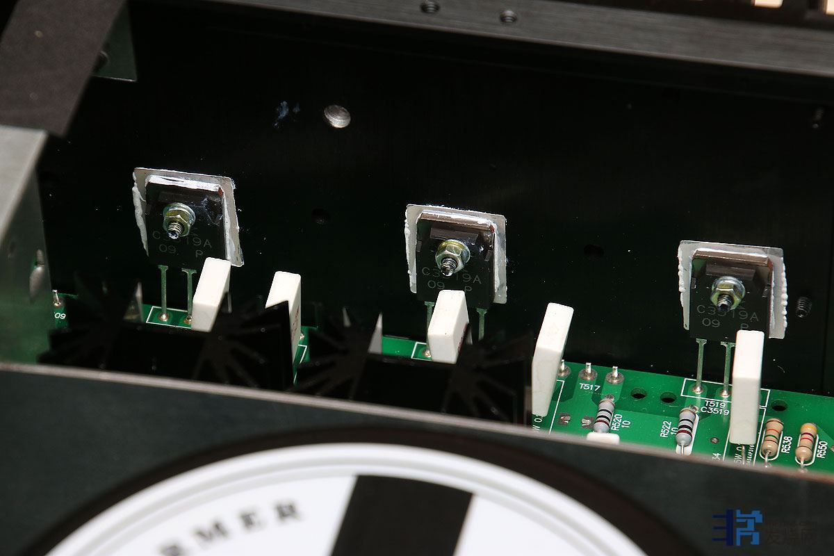

我看不一定,数椐说话:20周年版电容总达48万,500电容每台12万,二台24万小了一半,晶体管20周年版48只150W的三肯管,500 24只一台,二台48只A1386A/C3519A也是三肯管,参数:15A/130W,相比150W的明显小了,二款做工完全不一样,20周年版48只大功率管是装在紫铜板上再装在铅散热板上,而500 管子是直接装在散热板上,这点肉眼就能看出散热效果那个好.
刚查了20周年版的2SA1295、2SC3264三极管的额定输出电流17安,温度25度时,输出功率200瓦。
