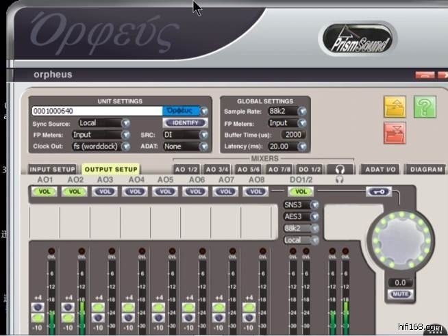

前天回来的这个,朋友的系统还没组完全,在我这先玩几天。这个机器后边直入adam4x。
现在出现个问题,96k一下的文件可以正常播放,176.4和192的就不行,爆音多多,音乐声音弱小。
哪位老大给指点一下,多谢。
电脑配置没问题,win7旗舰版系统,foob2000播放器,可以直接播放iso文件的那种,就E版给的那个,板载1394输出入奥菲丝。

回复 30# hpstudio 的帖子
谢兄回复。
您是这机子的玩家,兄播放176.4和192时正常吗?
机子默认输入缓冲是2000,跟音频应用的席先生交流时他也让调整缓冲,可我调整到5000(兄在家电的帖子显示是5000)还是不行。
当你见到克里斯多夫的面容之日,是你将死而不死于恶死之日。
原帖由 hpstudio 于 2012-10-23 17:45:00 发表
声卡缓冲设置大一点,512或1024。
这是正常播放88.2是的界面截图。
再请教怎么才能让机子面板上的对应输出的音量条跳动起来。

回复 34# hpstudio 的帖子
回黄兄,最大就是20,只能在4到20之间选择。
