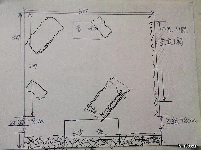

看了一下,感觉的确是个令人头痛的听音环境,实在要弄就只好死马当作活马医了。不过有些情况还是不太清楚,能不能画一张平面图说明一下玻璃门窗位置、过道位置及它们的面积大小情况?虽然是死马当作活马医,情况还是了解多一点好…………

初步考虑提供以下方案参考,应该可以获得比较好的效果吧。请看图:
方案说明:
1、原来沙发位置的整个墙面做成穿孔板吸收器,内空间尽量深并填充20~25千克吸音棉,穿孔板平过道也是一个选择,但最好内空深度不小于25cm;
2、木框架橱窗听音室一侧加落地窗帘;
3、摆位如图所示。
其他可保持现状,效果会有明显改善的。下一步有什么问题再说吧。
原帖由 ray_ji 于 2009-10-29 23:06:00 发表
菱形摆位我早想到。但没想到在后墙上作个吸收。师傅跟徒弟的差距。汗颜!
现在左右两侧吸收声波,就好比把房间拉长了很多,而且左右非常对称。箱子之间可以拉得足够宽,且前后左右墙的6个第一反射声干扰小了很多。确实牛B
过奖了,这个摆位右后墙“木框架橱窗听音室一侧加落地窗帘”本来吸音量是不够的,但是通过木框架橱窗和过道与另外房间相通,加上落地窗帘后就正好利用了另外这个房间的“体积空腔容积”吸收声能,提高了这个墙面的吸音效率。虽然肯定不能保证这个右后墙面与左后墙面吸音特性一致,但是基本可以保证听音位处于混响半径之内。目的已经达到,其他就可以“忽略”了…………
当然,如果天花板也能用穿孔板处理处理,立体声场会更好。

还想请教问一下松香味老师,您是指现在摆放音响的后墙舔加落地窗帘?现沙发后墙也同样挂落地窗帘可否。谢谢
还有就您图中所画菱形摆放,音箱是否过于靠后墙而影响音场深度?
图片中墙角处是器材架位置,听音位在那里肯定玩完啦。
现沙发后墙也同样挂落地窗帘不行,吸音量不够。
图片中这个靠斜面侧墙摆位法,基本不会影响声场,恰好可降低两侧墙界面反射干扰,放心去实践吧。

可以自己打孔制作啊,即经济还随心所欲控制穿孔率,你的情况穿孔率在5%左右比较恰当,购买成品穿孔板,穿孔率往往在10%左右或以上了。
板材厚度8~10mm左右,五层~七层的木胶合板或者高刚性石棉板都比较合适,安装好后刮腻子处理就可以了。注意事项:安装框架要结实牢固,四周边缘尽量密封不漏气,使穿孔板内部形成接近理想的“密闭空腔”,有利于共振吸收效果得到正常发挥。
