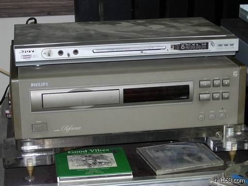

下午蚂蚁新手兄和他的师傅C K  TONY兄拉我去喝酒,正走到一半,电话来了,原来是番禺那位摩AUDIOLAB8000功放的仁兄,说,清洁工不错,什么时候帮我把那台飞利浦LHH500也加下清洁工???
我说,喂,老兄,你有搞错没有?LHH500也摩?他说没搞错,要摩。
