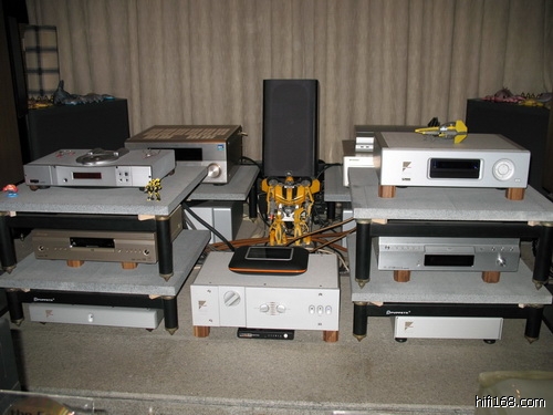

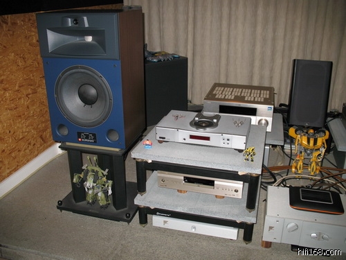

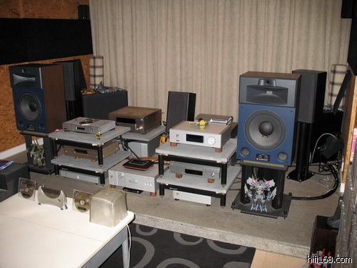

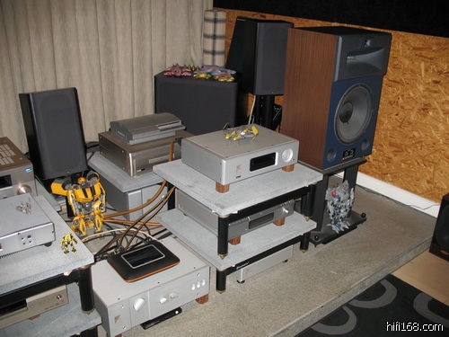

呵呵!其实偶是口不对心啦。说是说后悔了,但实际使用下来双V5XE推偶的JBL 4428还是刚刚的!
当时没有选V1XE主要考虑的是:
1、价位太高,一台V1XE的钱买两台V5XE还有的找。
2、偶的K1XE有两路平衡输出,不用足它好象太浪费了。呵呵!
3、V1XE的功率是200W+200W。V5XE的功率是150W+150W,两台V5XE加起来就是300W+300W。从功率上考虑用两台V5XE得到的功率还大些。
4、V1XE的体积太大、温度太高,实在是没地方放。
5、从发展性的眼光来看,两台V5XE有四个声道,将来兴趣好的时候再上台V6XE的话就可以玩多声道了。
前面说的后悔是后悔没考虑到要把Ayre玩好今后在线材上的投资会很大,从经济的角度来看是一台V1XE划算,但从实用的角度来看偶还是选择两台V5XE。呵呵!

呵呵!地方小就显得东西多了,主要是HI-FI和HI-VI分开玩,所以挤了点。
Ayre配JBL我也是摸着石头过河,主要是没办法试听,叫我抬着4428去配功放我也吃不消,只能在网上多做做功课,凭经验、凭感觉来搭了。还好4428和Ayre还是比较搭的,怀疑JBL再上一级的产品Ayre不一定能驾御的好了。
用了全套的Ayre没道理不用他们家的附件啊!现在三台音源加一台前级全部接在L5XE上,V5XE直接接墙插。进L5XE电源也是中了你老兄的毒,但拿到手后掂掂份量,觉得亏了!呵呵!
我用的是A方案。主要考虑的是左右声道原器件配对的问题和左右声道音色一致性的问题,Ayre讲求的就是全平衡,在原器件的选择上也尽量做到使用参数配对或接近的元件,目的是使左右声道的声音特性能保持一致。
A方案能基本保证左右声道的高音音色一致,中、低音音色一致。而B方案采用的是一个功放推一个声道,相信Ayre不太会在做后级的时候考虑要把两台功放的原器件配对安装的,那样的话成本还要高。且一般的用户大多只会选择使用一台后级,厂家幸幸苦苦搞配对,到了用户手里还是配不成对,那样的话就毫无意义了。
B方案的缺点是左右声道各用一台功放,那么这两台功放的元件特性、参数不可能配对,那么声音的特性上也肯定会有差异,那样的话玩的结果可想而知。当时进两台V5XE的时候就考虑过这两种玩法,还特地要求代理商发两台连号的V5给我,就是考虑到同批次的产品在用料上可以保持一致,那么声音上的差异还不会太大。但后来想想还是算了,元件参数做不到配对的话B方案对比较追求完美的偶来说是不会考虑的,所以偶最终还是采用了A方案。
这也是偶不考虑玩单声道后级或立体声桥接成单声道后级的原因所在。
