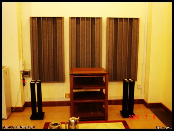

哈哈! 艺术用家抬举了!那么我只说一种普通规格了,因为这种容易记得,总有七个踏步,两个边算一个踏步,其实只有六个踏步,这个是二次余数扩散板,这个容易记得,中心频率是以1000HZ来算的,也就是大家常见的成品板.框架规格是61*121*100(MM).把这个规格除了两个边框,包括板厚(15MM)均匀地分作六等份,从左到右,第一步同表面深下去2.5公分.第二步同表面深下去10公分.第三步深下去5公分.第四步深下去5公分.第五步深下去10公分.第六步深下去2.5公分.就完成了.其他的另行计算.不列了.
有图示看.
照片 3241.jpg (, 下载次数:69)
jpg(2007/8/31 16:18:54 上传)
照片 010_nEO_IMG_nEO_IMG.jpg (, 下载次数:60)
jpg(2007/8/31 16:30:20 上传)
照片 099_nEO_IMG.jpg (, 下载次数:66)
照片 100_nEO_IMG.jpg (, 下载次数:56)
最后编辑乐林8 最后编辑于 2007-08-31 16:30:19
回复:谁有:二次余数扩散板的图纸?请发出来,先谢谢了!!!
大同小异!只是针对不同的频率而做!要根据自已的环境尺寸所反影的频率而做,照以上你所列的做就可以了.
