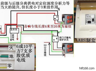

线最好还是平排而走,大地线在中间,火零在两边,有一定距离,其中可用电工金属线盒暗线屏蔽行走到墙插(也可用塑料线糟).做法如图示.接线入图示.
不一定要照电脑画的图示里装漏电开关,给这个图画是想叫看图示中独立地线和线糟中火.零.地.线如何隔开安装防止串扰.

请问乐林兄,图中分别装火,地,零线的是不是塑料线槽,五金店有的卖吗,如果拉两组专线,可以两条火线一起装在同一个槽内吗?零线也一样.
如果怕麻烦,如果共公楼不能再开槽引线的情况之下,可以火线跟火线放在一个槽内,其他也一样,分三隔的线槽五金店或者说专卖水管线槽的店都会有卖的,方便好用,图示是塑料线槽.

原帖由 lwy8353 于 2007-6-20 19:08:00 发表
乐兄:如果是预埋线.拉两组的话.两条火线.两条零线及地线分别用日丰管(带有铝屏蔽层,PVC外壳,绝缘、耐高温、防杂波干扰性强)独立拉线,总电源连接西门子漏电开关.是这样理解吗?
是的,正确的是:从电表拉出两组(五条线)线,途中不经空气开关,而两火线可穿在一条日丰管内,两零线可穿在同一条日丰管内,地线独立一条管内;进到家的的总合之后,分别用两只漏电开关接好两组线,不经空气开关直接去到墙壁插座就可以了.
回复: 客厅听音室装修---拉电源专线!!!---
还要注意一点的是三条日丰管的铝膜屏蔽层走到终端后焊接并联"星形"单点落地,这样才能有作用.
