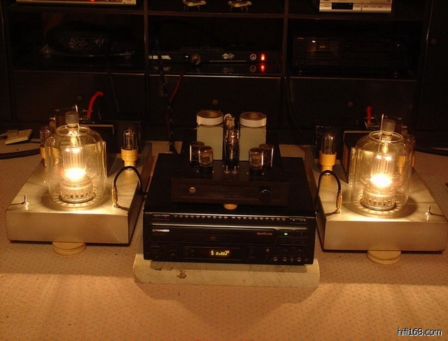

[table][tr][td]ZHZH兄,胆霸怎么样了?我取名为“南霸天”。因为南宁是祖国的南大门,所以取名叫“南霸天”。哈哈。。。。
[/td][......
取名叫“南霸天”不为过,昨天又与ZHZH兄通了电话,了解了“南霸天”的进展,只要一成功,就去品尝,那时拿多多的大部头、小部头碟片去叫它通杀.

哈哈,好!刚在开车无法回短信,昨天去常州走了一圈刚回,恭喜恭喜!南霸天终于开声了。请和DIY烧友们谈谈听感,期待!
红茶兄,ZHZH兄南霸天终于开声了,具体听感是:
美国4-1000A大胆王者风范,声音稳重、从容、大气不失细腻柔和,有深度、有韵味,丝丝贵气直面而来,感情演绎淋漓尽致...
现是西电WE373A(直热吊灯丝五极管)一级推动4-1000A。喇叭系统是博士全频(3.5寸,60-16KHz)+皇冠车用超高+老南京20寸超低音+障板.
4-1000A为超高频直热四极管,灯丝7.5V/21A.每声道由2支美国军用高真空管5R4整流(俗称手榴弹).电源牛(原装国产军用)、扼流牛(原装国产军用)、输出牛均为西德金沙片.
有时间我再详细报道!
