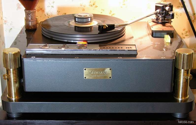

这个301转盘几经改造,目前的摸样如附图了。本着“玩黑胶就是玩谐振”的原则
,在下在301上面也做过几款底座有限的试验,感觉硬木+金属的混合结构较为全面。
jpg(2010/10/3 9:55:02 上传)

承Jacky70兄抬举,在下现在已不在广州了,底座是在下设计,请朋友帮忙做的(都不是固定的商家)。对你提出的两个问题回复如下:
1。在下曾在301转盘上加过O型圈,一条、两条都试过,不同材质和硬度的也试过。加上以后,高频得到抑制,现在就什么也没有加了。
2.301底板与底座之间加有一圈减震的沥青胶带。对音质提升效果明显。
