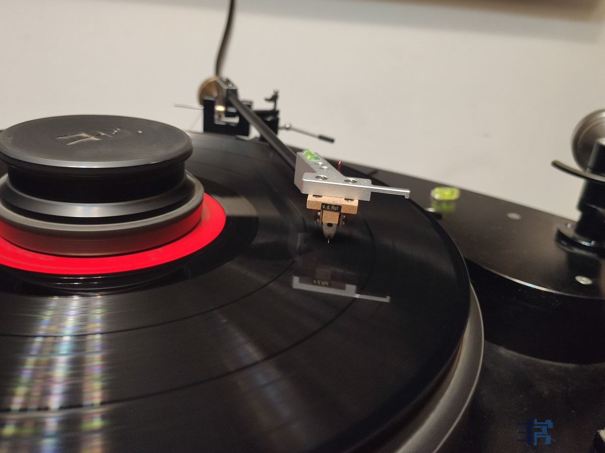

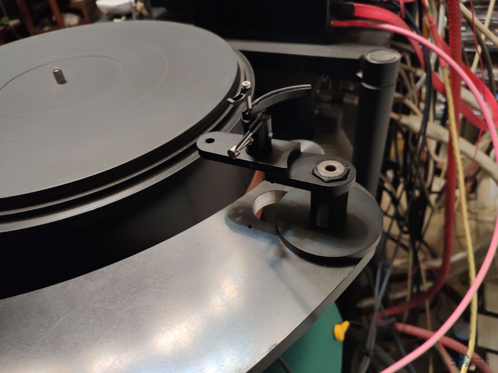

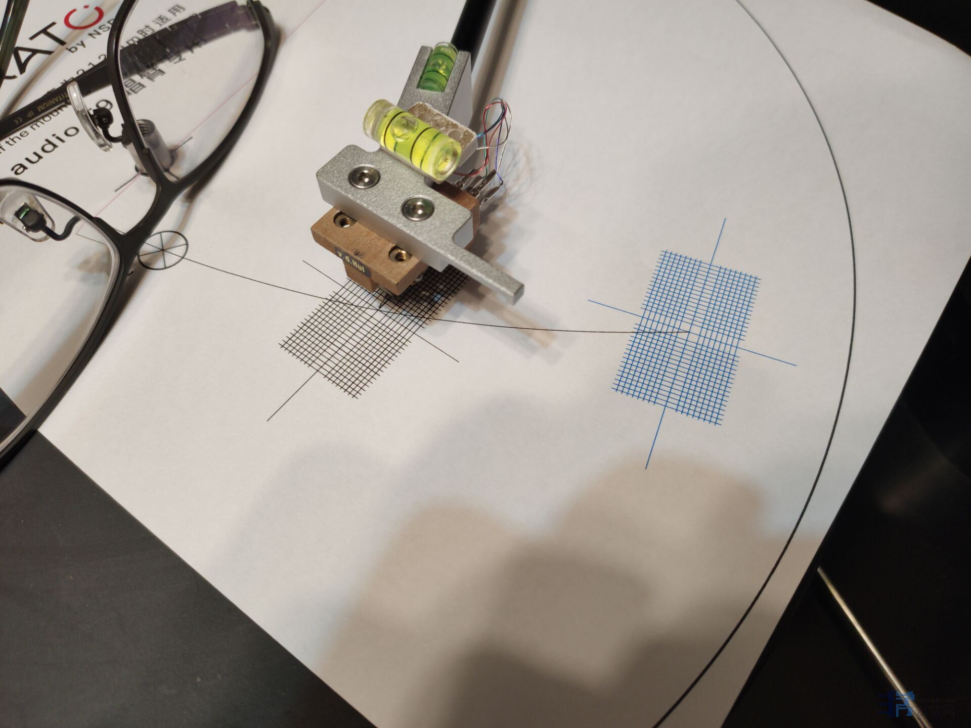

安装不算复杂,先把臂座安装好,插上唱臂,用规尺定好212的位置,然后装上唱头,调好唱臂高低的位置,再用峰哥的专用规尺调好循迹,锁紧唱臂,全过程大约30多分钟,开声大吉!

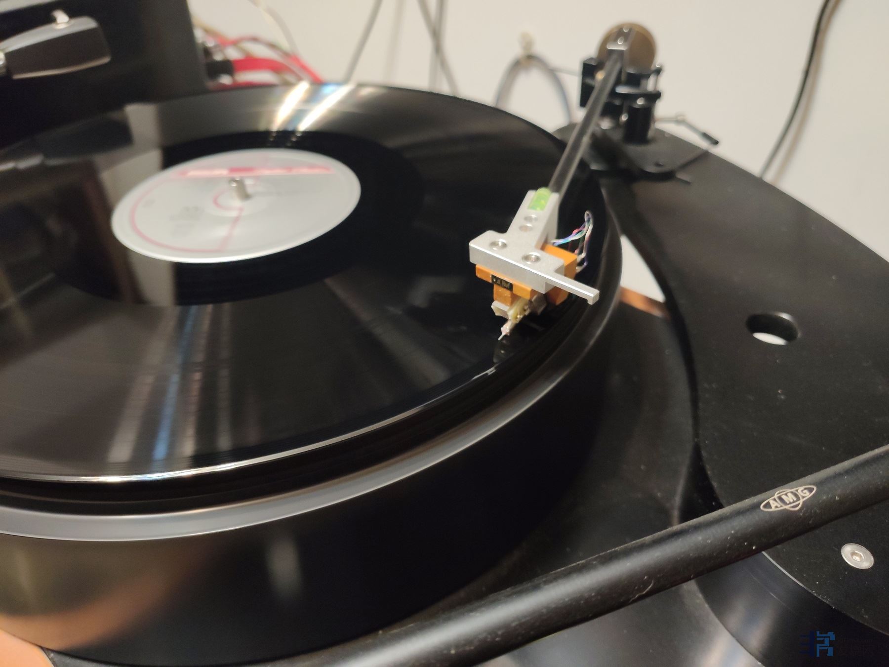

为NSR唱臂装上的是VDH CRIMSON斯拉底瓦琴木壳版,老范不知怎么搞的,这个唱头针尖的位置比正常的偏后了,之前我分别在REED臂、AMG臂上安装,都未能对准SMARTractor聪明尺规推荐安装的循迹点。但峰哥这根唱臂的臂管是可以伸缩的,完美地解决了这个问题!
CRIMSON这个唱头在VDH唱头榜上排行第二,仅次于蜂鸟,声音嘛当然没有蜂鸟那般的极致,细节、动态等都稍微有点点收敛,但可能也因为如此,也或许是用了新的木料外壳的原因,这个唱头的中频特别饱满厚实,有一种特别的味道,我觉得基本上可以播好绝大部分的唱片,毕竟不是每张唱片都是《超人》或老肖《第11交响曲》这样的变态制作。
昨晚装好开声的时候,已经觉得跟原来装在AMG臂上的声音有明显的区别,今天再拿出几张听得比较熟的唱片,首先是熟悉的安定感依然,但细节是明显增多了,乐器的质感更加强烈、细腻,而更明显的是动态起伏更迅猛快捷了,音场也变得更深更宽,播放RR士兵的故事大鼓出来时吓得我赶紧收细音量!
这根唱臂看上去超级简单,现在我也只是简单的调教未用什么仪器测试,但声音已经让我十分满意了!边听唱片边码了些字,觉得还是言不尽意,不管了,继续听唱片吧。

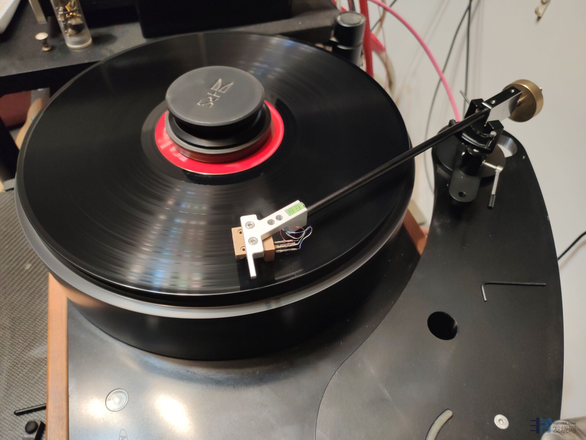

等待了两个多月,我订购的VdH Colibri Grand Cru终于到手了, 沐浴更衣之后,小心翼翼地把它装上去峰哥的唱臂上,开声大吉!

看看前面的帖子才想起原来峰哥唱臂到手已经有5个月了,本来计划着是要试试手上不同唱头的搭配,还有试播一些播放难度较大的唱片比如老霍在莫斯科、超人之类的,但可能最近事情较多加上年纪大了人变得越来越懒了,除了给唱臂装上新购入的的VDH Colibri Grand Cru唱头之外,还有前2周为更换了铝合金材质的的螺丝之外,一直没有做过其他事情,只是舒舒服服的享受这根看上去毫不起眼但音效却好得令人难以置信的唱臂带来的愉悦!不过今天随手拿起一张新进的TELARC1812试播,却又一次颠覆了我的认知。
这张1812有多难播资深的黑胶友都明白,这个最新的VDH小鸟头推荐的针压仍然是1.35-1.50克,我一般都喜欢设定在中间大约是1.42克左右,播这个1812我印象中是以前玩过的一只Dynavector XV-1S搭配REED AMG10寸半唱臂时OK过,但到最后的几下炮声声音也是有点散了,动态也有所压缩,而用小鸟头播,不论搭配的是什么唱臂,最大成就也就是过了刚开始的几下炮声,到末段的炮声几乎是溃不成军的,但因为小鸟头的特殊阻尼个人觉得还可接受吧。因此这次用峰哥的唱臂搭配新小鸟还是没啥信心的,但这次令我跌眼镜的是第一段炮声在毫无征兆的情况下就安然过关了,这让我不由得有点期待末段了,在忐忑不安的等待过后,末段的炮声竟然也安然过关了,而且动态竟然没有压缩!只是炮声仍然微微有点发散,但这已经是小鸟头有史以来的最好一次了!
我拍这是个幻觉,立即把唱针清洗了重来一次,还扭大了音量,第一段炮声响起时我就几乎想把音量扭细怕功放顶不住,还好忍住了,到末段的炮声响起时,那毫无压缩的动态爽得不要不要的,悬着的心这才放了下来,Everything is control!这感觉真好!
