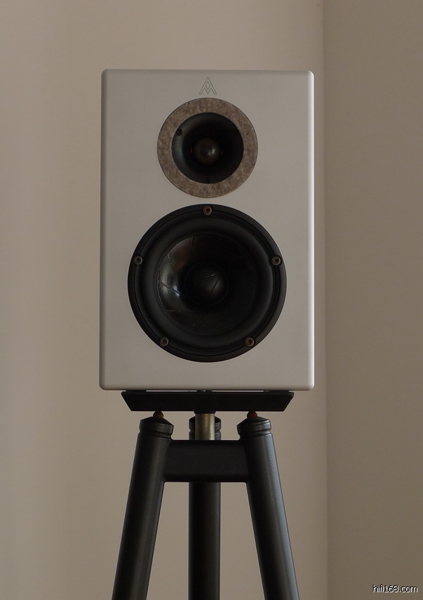

楼主的经验之谈都非常值得分享,但玩音响听音乐之所以众口难调就在于除了客观指标外,个人的喜好、偏爱、主观听感往往占有更大的比重,这也是音响器材五花八门,百花齐放的原因。一般来说,落地箱除了不计成本的旗舰级别,大部分都是有妥协的,特别是使用8寸以下级别的,为了得到良好的低频下潜和量感,往往会采取相应增大箱体面积,增大喇叭的冲程来实现。这就带来一个副作用,总会有不同程度的箱声,低频的清晰度会受到影响,细节和线条感都会变得稍许模糊。而同样单元的书架箱则能避免这个问题,当然其低频的量感会相应减弱。我个人的听音室不足20平米,由于客观限制,只能长边摆放,我试过几款小落地箱,由于不能离后墙太远,大音量下都会有明显的驻波。落地箱和书架箱还有一点不同,就是表现音乐的方式,这也是两者不可代替的原因,书架箱,特别是密闭的书架箱,表现音乐有一种动若脱兔一般的跃动感和鲜活感,特别是室内乐和弦乐,音质和音色都更为细腻。做一个也许不太恰当的比喻,这就像你在1080p的电脑显示器上看720p的视频,全屏观看相当于落地箱,大画面有冲击力,但颗粒感就稍显粗糙,不够细腻了。用原始大小观看,肯定更细腻,密度感更佳,就看你的个人喜好了。我个人一向对密闭的书架箱有偏爱就是这个原因,我用过好几款书架箱,现在用的是美国AudioMachina CRM,其全铝制造的全密闭箱体厚度仅仅只有15厘米,6寸的低音单元毫无震动,这就保证了其发出的声音非常准确,毫无箱声,最让我不可思议的就是这么小的箱体居然能发出相当有能量感的低频,不太符合常识,我对技术方面知之甚少,希望楼主能帮助解惑。

一般低频不错的书架箱,大都是箱体容积比较大,特别是深度很大,再加上导向孔,以营造低频量感,譬如世霸的火车头。但此款喇叭箱体深度仅有15cm,还不及35A,又是密闭箱,其低频之强远超其体积。也许和铝制的箱体有关,其并非一般的铝板材,而是两块厚达近8cm的铝块掏空后合二为一,单只就重达15千克。
