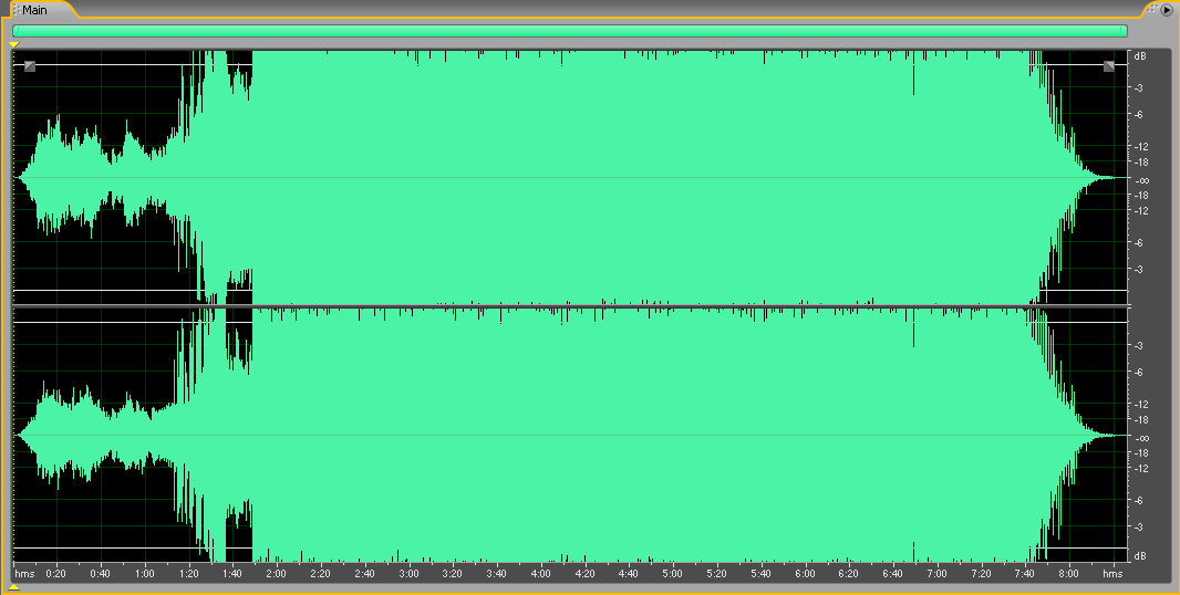

不论格式多么先进,如果制作得不好,一样恶声.
以经典发烧名盘dire straits / brothers in arms, 第二首money for nothing为例
这个是西德首版
再看看20周年SACD版的CD层.
局部放大,虽然没有削峰,但动态压缩的厉害.
可能有些人觉得SACD听得厚声,那只是因为它音量做得大许多,但动态全无.如果把两者的音量调到同样大小,感觉就不同了.
