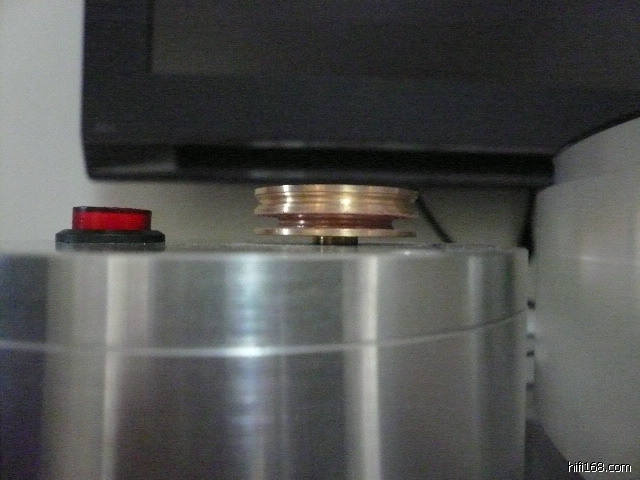

使用220V交流同步电机,换皮带、加唱片垫等等,如果转速稍偏慢了点,我是在电机转轮的轮槽间刷点指甲油。因为指甲油刷的多了和不匀了,可以很方便用卸甲纸擦掉重刷。
我刷的方法是:将电机平躺开转的状态下刷容易刷均匀,一遍不够就再刷。

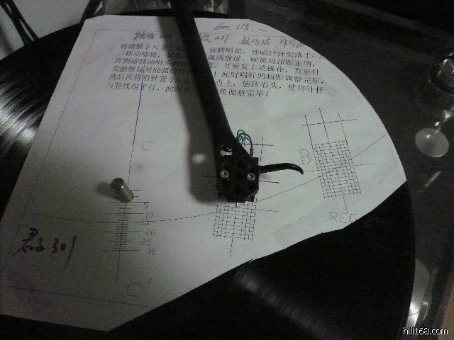

按蒋鹏打印的曲线调

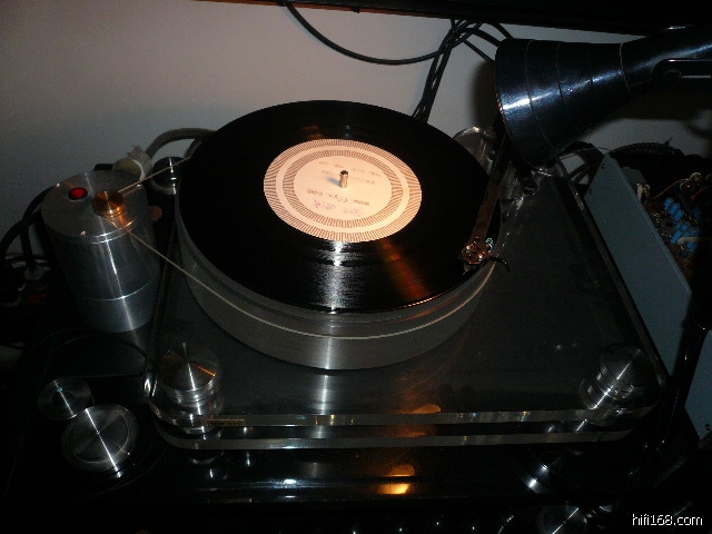

实测转速

是专用的绘图软件打印的。关键是打印出来在用尺子精确测量检查无误准准的。

[/不是太理解涂刷指甲油的做法,涂刷指甲油后将会有2个后果:增加了主动轮的直径、改变了主动轮表面状态。如果从增加直径的角度看,转盘转速将降低,估计是涂了指甲油后改变了主动轮的表面状态起到了增加皮带摩擦力的作用导致了转速变快?是否清洁主动轮或皮带(或更换)也能起到类似的作用?
交流同步电动机调速的手段是变频为主,需要额外增加控制电路。 quote]
ECC兄,因我用的是交流220V同步马达没外置调速控制电路,是靠交流市电的频率来控制--“同步”,每分钟250转是固定的,要实现33.1/3转,主转轮与转盘、皮带三者就得配套好才行。
如果转的慢了点,刷点指甲油原理是增加了点主动轮直径自然就快了,不是因增加了摩擦力。这是通过微调来实现精确转速的方法。我是薄薄刷了两遍,三遍就又快了。

原帖由 hpstudio 于 2012-9-26 17:04:00 发表
这种打印的规尺最大的难度在于中线如何对准唱臂轴心,当然有这个已经比一张白盘强很多了。
反正是来回调最终完全吻合为准,熟悉了,很快就可搞定。直观、准确。

70兄,这是瞎捉摸的土办法。1分钟慢个少一半圈的就能调过来。还有个细节刷了以后,为了均匀平整,开着电机,用1mm左右的钻头(类似东西)固定位置,轻轻的掌握,就可以把多余的指甲油削掉。
真诚交流,不说假话。
卸甲油可以擦掉。
