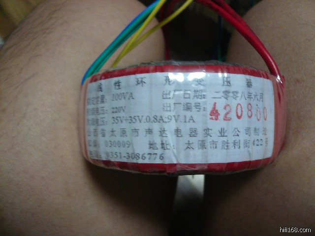

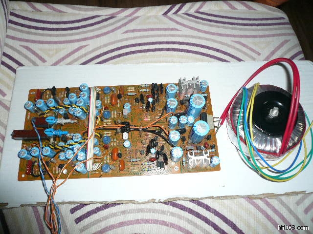

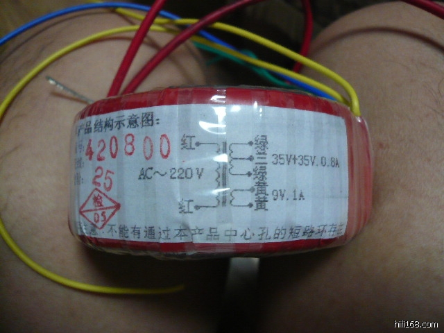

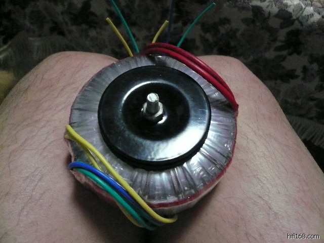

我也趁热打铁,搞了一个同素质的100w 35*2v 。只是这宝物要与这旧货相配了(山水707上的唱放板)。

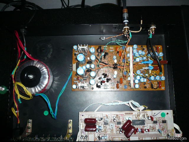

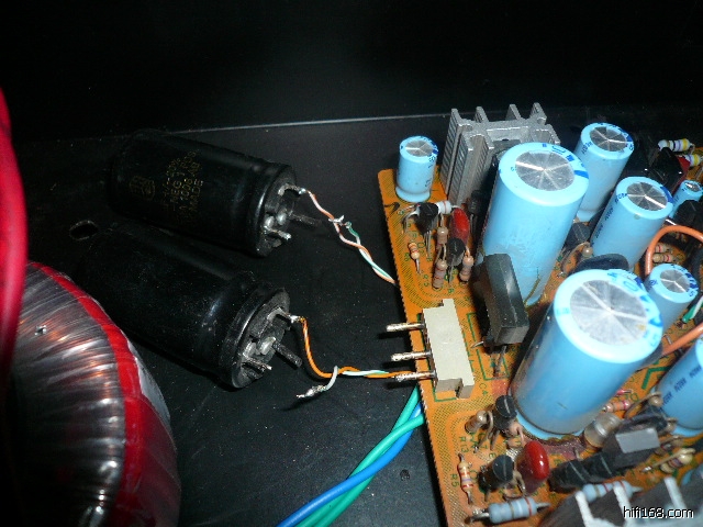

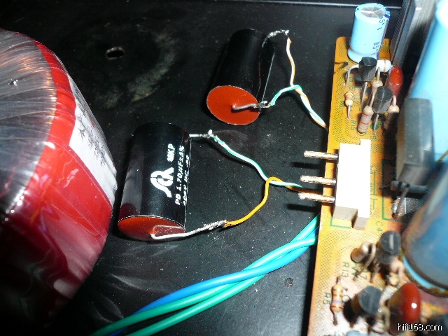

临时用家里的卡拉OK机的机壳做的唱放,请menn大侠指点下。前级开到2点多以后有低频瓮声,估计是地线没出理好吧。上几张图看看:黑线是输入,中间黄色网线是输出,两条绿线是地线。因线路板输入输出的地是相连的,但与电源地是不连的。

回复:音响应该是这样玩的!(III) ——前置放大器就应该这么弄。
多谢威马兄半夜出招。
1)RCA 插座的负跟机箱绝缘(已绝缘)
2)输入的 RCA 插座的负经过一个 0.01uF 的小电容接机箱(未搞)
3)讯号输入/输出线的负只接电路板(曾試过)
4)电路板的地线到电源部份的地(曾試过,即将信号输入输出的地用两条短线链接到电源部分的地,就是图中滤波附近的地,噪声没有改变)
5)电源的地接机箱(已接)
6)机箱接市电的地(未接,考虑整个系统在前级处一点接市电地,所以未接)
我个人在第 6 点会在机箱和市电地之间串接个磁环小电感。(哈哈,也没有)

回复: 音响应该是这样玩的!(III) ——前置放大器就应该这么弄。
原帖由 徕卡 于 2008-7-1 3:30:00 发表
这唱放板是以前老机器上拆下来改得吧?
是啊。山水707功放上的。
