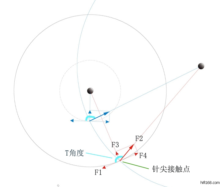

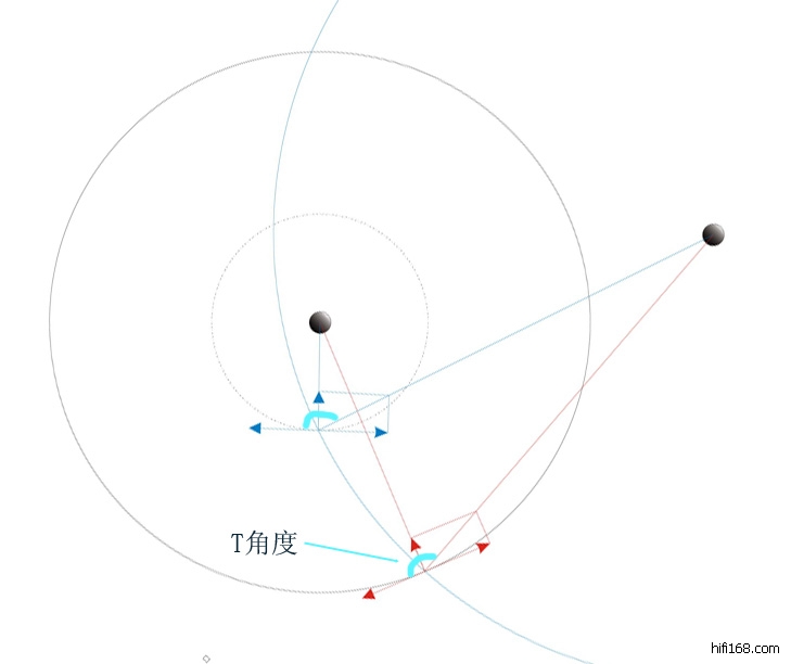

1. 侧滑力由三个因素决定,一是针压,二是线速度,三是唱臂与切线之间的夹角,请看下图:
唱头越往内圈,线速度越低,但唱臂与切线之间的夹角(T角度)会减小,前一个因素会导致侧滑力降低,后一个因素会增加侧滑力,一增一减是否刚好抵消,取决于针压。

不同意松香大侠的解释。 侧滑力产生的直接原因是唱臂与切线之间的夹角(我这里说的唱臂简化为唱臂轴心到正切点的直线)。正切臂是没有抗侧滑问题的,原因就是没有这个夹角。如果按你摩擦力的说法怎么解释?
其实我在图里已经画得很清楚。在此,我可以再通俗些解释这个力学问题。
我们可以想象一个质量2克的物体(假设针压设为2克)沿着切线方向按线速度运动(这里假设是黑胶不动,唱头在动),而这个物体被一根绳子从侧后方栓着(唱臂假设为绳子),由于绳子与物体运动的方向不在一条直线上,所以物体运动方向肯定是往侧边滑动。正是因为绳子与物体运动方向的这个夹角,使得在绳子上的反作用力被分解成两个力,其中一个指向圆心方向的就是侧滑力,根据针压、线速度、夹角这几个参数可以计算出侧滑力的大小。

再把前面的图贴一下:
图中F2方向代表针尖至唱臂轴心的方向(只是方向,不论曲臂还是直臂)。
F1方向是针尖落点所在圆的切线方向,F1是针尖与黑胶接触产生的切线方向的摩擦力(大小由于针压和线速度决定),当然针尖与坑纹的两个壁也是摩擦的,也会产生作用力,这里先不讨论。
F3和F4是F2的分解力,F4=F2*cos(180-T), F3=F2*cos(T-90)。
F3就是我们所说的侧滑力。
唱臂补偿角= 180-T
当T<180时,F3是向内的,
当T>180时,F3是向外的
F3产生的原因是因为F1和F2不在一条直线上。
最后编辑天藏 最后编辑于 2012-10-12 21:11:27

你这么快就下这个结论真的很遗憾。
我在#405的回帖里已经清楚说明,只有当T角度大于180度时,唱臂才往外走。你有没有想过超距是多少时这个T角才大于180度呢?难道超距为负时他就大于180度了吗?显然不是。
只有当超距负到一定程度,这个T角度才是从外圈到内圈一直大于180度。
所以,你们说超距导致内侧力是不科学的。
