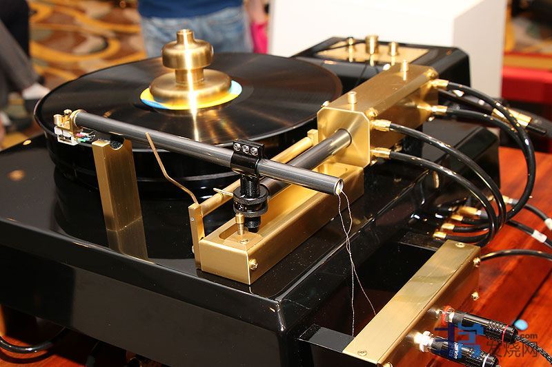

气浮正切循迹唱臂,目前大致有三种:
1、WALKER为代表,空气轴承固定不动,整支滑管作为唱臂的一部分;借用E版图片:

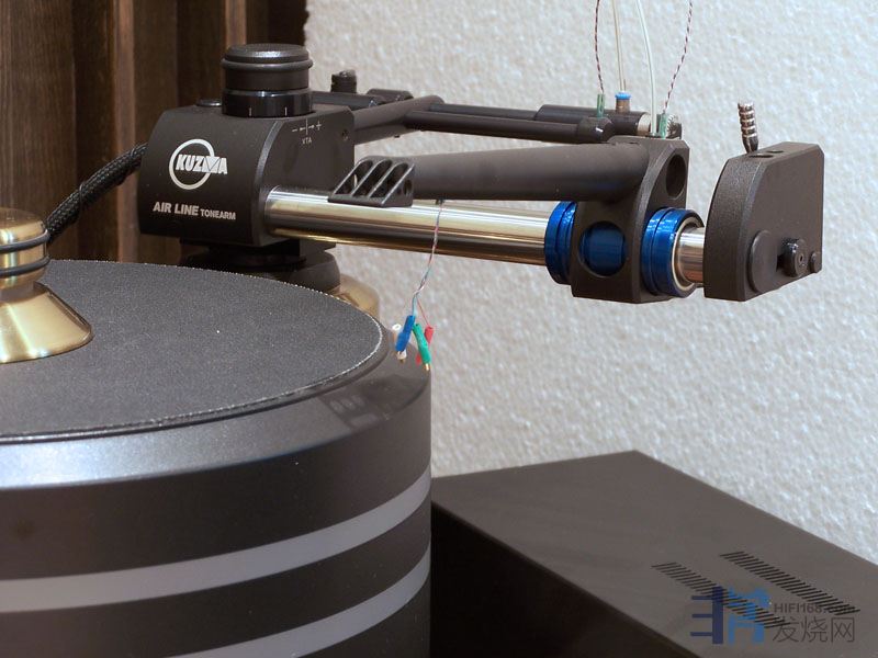

2、ROCKPORT、KUZMA、欧博此类,使用空气轴套在精密光轴上滑动;
以KUZMA为例:
(74.51 K)
2017/2/24 16:22:39

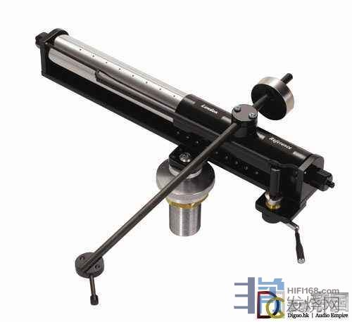

3、英国London Rerference、 丹麦Bergmann、国内CLASSIC和菲凡等等,利用滑管在打孔气管上滑动。以英国London Rerference为例:
(19.90 K)
2017/2/24 16:22:39
