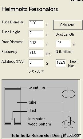

我的图片是处理31.5Hz的亥姆霍兹共振器,

亥姆霍兹共振器Q值太高,比较麻烦,其实可以试试设计成可调整形式的。

是的,
所以我是建议慎用亥姆霍兹共振器,
从楼主所发的测量结果来看,160Hz、400Hz和800Hz这三个点都明显隆起,
首先要处理是160Hz,这个频率及附近频段,是影响听感上的力度表现,
而400Hz和800Hz这个范围不均匀,会导致声像结像不合理,或偏大、或偏小。
当然,这和测量是否正确还有一定关系!
