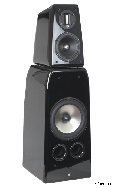

至于说到相同价位的,老兄觉得这个和1SC相比会吃亏吗?
它采用Funtek的铝带,中音是Seas顶级的Excel,低音是10英寸的Seas铝盆,瑞典品牌瑞典设计,国内加工制造:

原帖由 老浦东 于 2009-7-8 13:25:00 发表
这对喇叭会比较欠缺感情。
看一眼就可以下判断?
神功啊,呵呵
原帖由 sprague 于 2009-7-8 13:43:00 发表
去掉那个低音音箱,比较一下上面小音箱和1SC,如果可以旗鼓相当,然后再谈加了低音的感受。
如果,只是在低频上有优势,那就另当别论了。
再就是,如果在大的房间,这么大的家伙,一定比1SC更加的合适?
上面的那个XTZ小箱子卖价7000元,比1SC便宜很多,按照您的说法,对XTZ不公平了。
在大房间里,大音箱只会比小音箱更有优势
