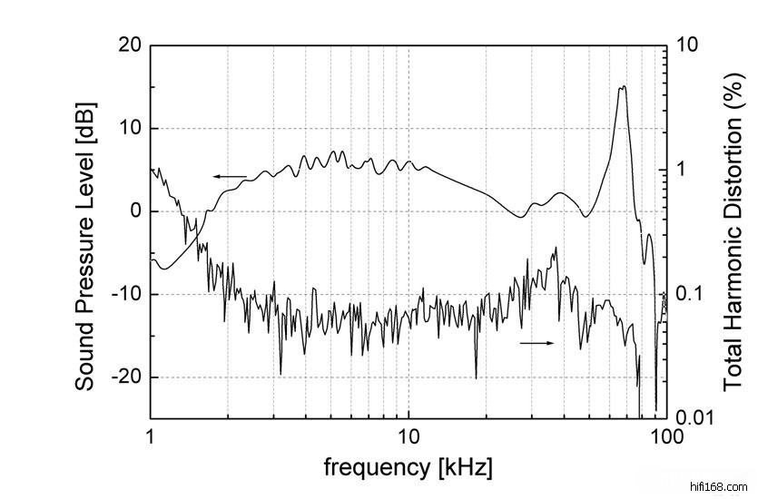

日本喇叭不怎么值钱的,要德国的THIEL&PARTNER 才是天价。
价格贵不见得性能好。
下面是第三方用B&K仪器测试的德国的THIEL&PARTNER 顶级钻石高音的频响和失真。
频响可谓非常雷人,所谓到100kHz的高音,其实从10kHz就滚降了,再往上就是剧烈谐振峰,在100kHz有响应而已。
不过失真指标很好很低。
可能是因为SPL参数太雷人,这个钻石高音问世6、7年了,厂家一直不给频响曲线。
其实大家要是细心的话看看日本Stereosound上的测试,使用这个钻石高音的,高频延伸也是这样的。
Stereophile上测的使用这个钻石的瑞典马田音箱,也是从10k就暴跌了。
