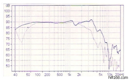

还有喇叭单元些数据不好的,干脆连元件的数据也不给了,比如Accuton公司的Thiel&Partner 钻石高音(即大陆所谓的“飘尔”单元),厂家号称能到100kHz,但是一直不给T/S参数和SPL指标,下面是第三方用B&K仪器测试的,非常雷人,所谓的到10万赫兹的高频其实在1万以后就暴跌了:

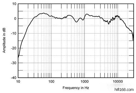

Stereophile杂志测试的采用这个非常昂贵的钻石高音的瑞典马田音箱的频响也很雷人,但是高频部分的表现正是这个钻石的特点:
可见DIY不是用贵价元件就好
