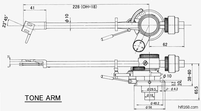

        9300?型号应该是930吧?如下面这一台:
        至于档次?在会玩的人的手里,注意盘、臂、头之间的组合适当,最终的效果还不错啦!
        配什么头?并不应该以多少钱或所谓性价比去作决定!而是应以所用唱臂的转动质量,与唱头附加于唱片表面的有效质量,它们相互之间共振频率的“和谐”为准则去做相应挑选;而这时才好对唱头用其价格来衡量,去衡量一下自己的钱包。

回复: 【请教Menn先生及各位朋友】换什么胆?
先研究一下由市川宝石代工的这款唱臂:
        赶着出门,晚上空暇再细说!

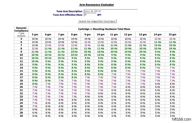

这就是该唱臂与所适应唱头的频率响应,以供参考!
        其中绿色的部分就是较为适当的搭配!
最后编辑menn 最后编辑于 2008-08-07 02:53:12

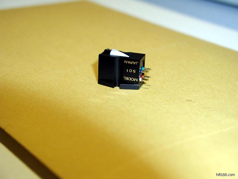

与此系统相配的最佳推荐——Shelter 501 II:
        大概全新的售价应在800美元以内吧!似乎略超上限了。
