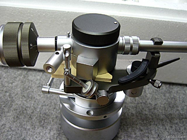

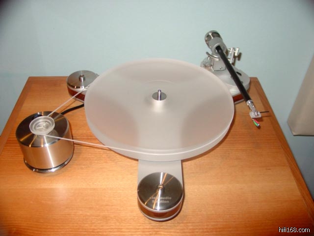

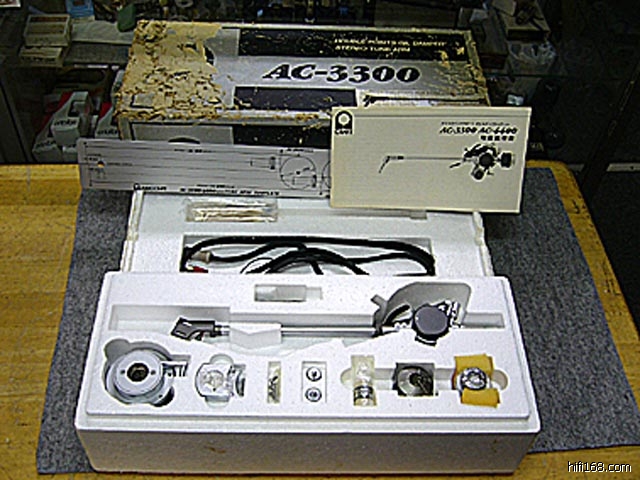

        ————Clearaudio Master Solution AMG WOOD,但图中这款“强配”的唱臂——不要买!!!
        换成这一款——Audiocraft AC-3300!!!
        其它的?还是等下定决心再一一告知,省得我白忙乎、浪费表情。

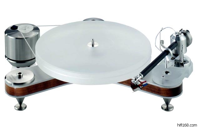

        为什么推荐Clearaudio这款,而不是其它型号或品牌?原因再简单不过了——好看,和你现有的系统没有审美上的冲突。
        开玩笑的啦!外观相互和谐是一方面的原因而已。主要是因为这转盘可以很轻松地搭配,几乎所有类型的唱臂,长的短的;弯的直的,甚至哪天顿悟,想上多唱臂、唱头组合也都能轻松搞掂!调整方面,也非常人性;至少转盘用不着太花心思,通过调整脚锥取得水平也就好了。承板的材料与自振频率略微控制一下就可以了,最简单的就是——掏钱买块知名的成品。唯一的难点也许就是它那分离马达的水平调整,不过想想办法、动动脑筋,其实也很好解决的……
        不推荐那原配的唱臂。原因也很简单——单点唱臂,它还没入门;而且很不要脸,还敢收这么高的价钱。光看其支点重心这么的高,已经让人倒足了胃口;更何况运行起来晃晃悠悠的(重心偏高)很叫人担心,一个持续的深阔槽它就能飞起来、往你脸上弹。而且适用唱头顺性偏窄了,一副原汤化原食儿的奸商嘴脸,真以为不买他自家的唱头就会憋死啊!德国鬼子难道没有“活人哪会被尿憋死”的俗语?

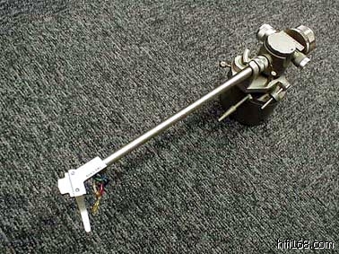

        Audiocraft就比他做得好,而且不是好一点;甚至Audio-Technica的单点都比他的好。所以我推荐AC-3000/3300 MC,无论从结构的合理性,还是性能的优异性方面入手分析与实践,都可以得到大致相同的结论。换位思考,在充分掌握技术的前提下,唱臂的利润一定比转盘高,而唱头的利润也就比唱臂来得高;一起叫卖,捆绑销售就能为商家挣取利润最大化。
        所以,拆分来买(更何况这单点唱臂,他家的产品真是不行)取得最高性能价格比,快乐就在眼前。

全世界卖Clearaudio最便宜的地方,恐怕就是俄罗斯了!俄语水平怎样?
        退而求其次吧?日后升级至Master也很方便。

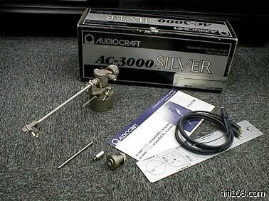

        ————应该便宜近半,Clearaudio Solution Wood special,同样的,唱臂的不要!!!
        唱臂也可退求其次:
        这款应该在香港也能找得到——Audiocraft AC-3000 Silver。

Master.S都似乎承受不住,更何况这款?而且这款25已经停产许久了,Master.S正是这款之“廉价”延续(也正是我推荐的潜在愿意)。;P
        楼上的,难道不觉得她们是一脉相承的吗?而其中的差别,却绝对没有之间的价格差别那么的巨大!!!
