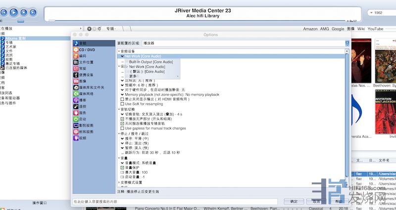

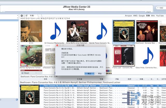

我的NEWWORK S/N 码0014, 估计应该是前面10个购买畅享的烧友之一。
有个问题,要请教楼主,我用MACBOOK PRO, JRIVER 播放,蓝牙连接 畅享NET WORK, 播放 WAV 文件没有问题。
可是当播放 24/96 FLAC 高清音频文件,输出到 NET WORK 蓝牙播放则出错, 把输出改为 MACBOOK 电脑自带的扬声器,则是可以播放的,
但就是不能连接蓝牙适配器? 请问该如何设置解决?
