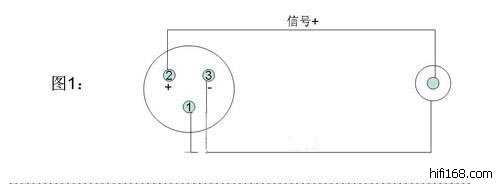

1.唱头的输出信号本来就是平衡的方式,只不过通常都使用单端模式而已。
你那两种方法都是单端模式,正确的接法如下图。
2接热端(信号+),3接冷端(信号—),1接唱放的地。
2.抗侧滑力的调整是需要经验+听感的积累,并不是三言两语能够表达的。
3.要选洗碟机的话,还是找本坛的老秦买吧,又便宜又好用。
jpg(2010/4/15 16:47:49 上传)
哦,还忘了一件事。
许多3009臂的地线都是借用信号的负端的,这样就等于单端接法了,效果会大打折扣的。
你要用万用表测量一下,确保两个RCA负端以及唱臂接地(外壳)是互不相通的情况下,才是正确的平衡方式。
还有一点,如果是使用MC唱头的话,千万不要使用指针式万用表,切记!!!
