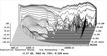

这是Mirage MRM-1的频谱分析图
这是丹拿焦点的频谱分析图

回复: 2008元旦发烧行(Stereophile评述Mirage)(预告:混混家访问报告)
原帖由 sprs 于 2008-1-14 14:13:00 发表
不知道富盛想说明什么呢?
数据显示:丹拿焦点140比Mirage MRM-1好了不少。
