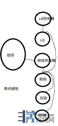

我的CD机和前级,均有独立电源,直流给转盘解码和前级供电,这种情况下cd和前级的供电器只前级供电器的电源线接地,还是cd的供电器电源线也接地?或者都不接地,只前级的earth端子接地?

为了更清晰获得良好建议,介绍一下我的设备情况
CD机,带分体供电器,电源线只连接在供电器上,供电器上有线连接转盘解码一体CD机。
前级,也带分体供电器,电源线只连接在供电器上,供电器上有线连接到前级,前级背后装有一标识earth的接线端子。
后级一对,目前电源线没有连接地线,但后级背后也各有一个标EARTH的端子。
目前用的是前级电源线接地,但后级不小心碰到散热片会有电的感觉,也许是散热片尖锐的部分刺激到皮肤所致,不好判断。
家有独立地线,但还没有测试各设备不同接地方式有没有区别。

刚才做了一个小测试,导线接后级earth端子,另一端触碰到接地端的钢板上,会看见星星点点的火花,把导线脱离接触,一会儿后,再接触,仍然会看见星星点点的火花。
请行家说说,谢谢!

孰优孰劣?请指点。下面图是错的,删不掉。

有行家认为是音源漏电,这音源本来就不是合适音源,待合适音源来了再测试。

测量表明,机壳和电源地,互相是通的,标earth的地方和电源线的地线端是通的。
准备花1112元,把后级插座的地线端,同独立地线连通,测试条件具备的时候再测试,准备先所有器材接地。

准备全部接地,测试条件具备的时候,再断开测试。

应该是一样的,因为供电器和前级的地线、机壳都是通的。

应该是暂用的音源漏电,而且是右声道。
在前后级关闭的情况下,连接后级地线的导线单独接触地线,有火花,左声道没有。
