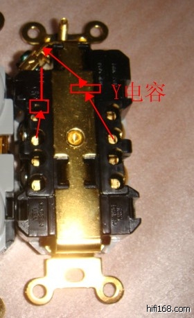

请上图,我要学习下,或给我的帖子
http://bbs.hifi168.com/showtopic-209667.aspx
以建议,谢谢!
(173.38 K)
2012/11/23 18:03:12
箭头处处理过没有?这里什么作用?

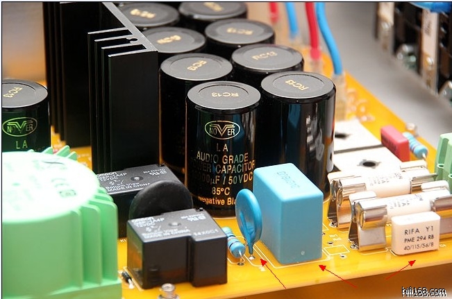

电源线进去后,进行处理前的 A火线与零线间并的电容 以及 B火线、零线与地线间并的瓷片电容,能不能取掉比较下?
有的在A、B间的火线和零线上还加了个线圈,这实际上相当于射频滤波器。

把Y电容,接在输出端的插座上的多余的插孔行不行?
或接在里面输出端的插座里面的接线处。
(80.24 K)
2012/12/6 15:39:47

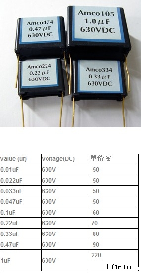

用jensen油浸银箔0.47uf,有这么夸张?
容量与频率关系?
瓷管可行?多大容量为好?
Y电容用以下电容相应容量如何?
(85.50 K)
2012/12/9 12:11:05
X电容也用这个可以吗?
kick 最后编辑于 2012-12-09 12:11:05

请推荐Y电容型号链接,谢谢!
X电容就用0.47u?用JENSEN.47瓷管?银箔死贵死贵的。

继续学习,真是两难。
电源处理器进线的X电容Y电容,不加声音延伸很自然,出得尽,但大动态下,高频量多的情况下,高频有点噪音;加上X电容Y电容,声音压缩,中频厚度略上升,但高频没有噪音。
邻居家或附近大型用电用户,形成的电流干扰,频率范围是多少(这个说法是否正确不知道)?我找人计算X电容容量。
或请告知X电容容量多大为宜,大了费钱,小了效果不明显。
