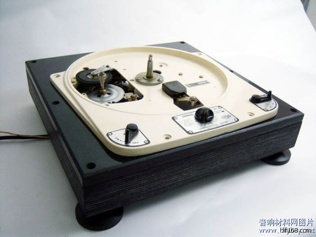

301据说底座非常重要。。。
底座的确很重要,除了精准的尺寸之外,最重要的就是材质和结构了。
其实GARRARD 301的原厂底座,是两层的,第二层是有悬浮弹簧的,鉴于结构复杂,很少见到有这么忠于原创的结构,弹簧的钢性也非常关键。始终没有找到原厂弹簧,所以这个设想就作罢了。
至于材质,有实木的,铝材的,铁板的,大理石的,MDF板的,亚克力的,夹板的。。。。。
实际试听了几款,还是MDF板容易制作,容易出好声音。
附图,原厂设计的301底板构造。
曾想过,用铝板材料做一个转盘底座,一直没信心搞。

其实用铝材做底座,也是尝试,只是觉得很多唱盘用这种材质,应该有利于减轻谐振的问题。结果没有AB比较,我是不会一棍子打死的,如果是个好的选择,相信众多的301爱好者可以受益,算是抛砖引玉吧。整块航空铝的价格都不便宜,工厂师傅需要把我的图纸输入电脑再用数控CNC机床制作,但愿辛勤的付出有好的回报,出来后是垃圾一堆也不是不可能。耳朵收货吧。
整块航空铝来车制!?选这块要大的勇气加财气啊,只想过用铝板材框制一个而已。
