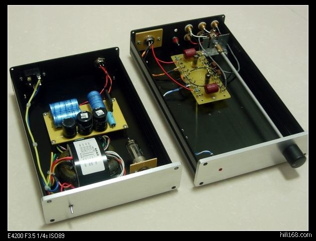

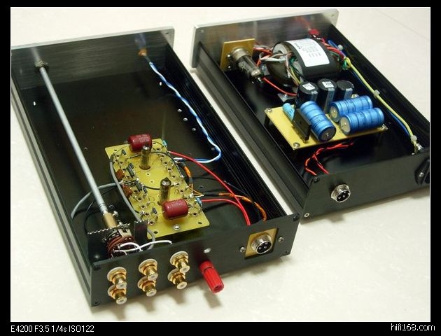

试焊了一套分体版前前级,搭配DENON DL301II和AT F3II这两个MC唱头,折腾近2月,效果是自己听着是心满意足!
最后还要给这2个箱体作修改,弄成一对一模样的面板(备料中......).

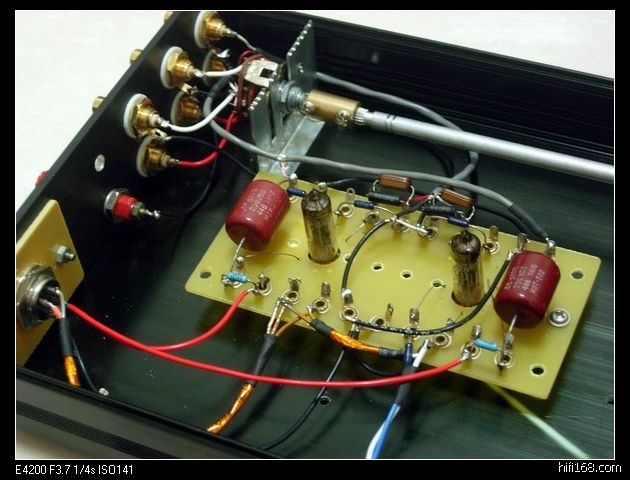

无难兄,这套前前级本是MYLP 托付试焊的,因其不满意他的廉价升压牛的表现.
第一次焊胆前前级没经验,哼声大作!!!多次修改接地和改成分体电源后,哼声已减低太多,连接的是另一台DIY的唱放(衰减式电路,轻微的哼声)后级音量开在1点钟位置,耳朵离喇叭30CM处(音箱灵敏度为89dB )已听不到蛋管的热噪音,平常用11-12点音量位置听LP,声压已足够,哼声和热噪几乎没影响.

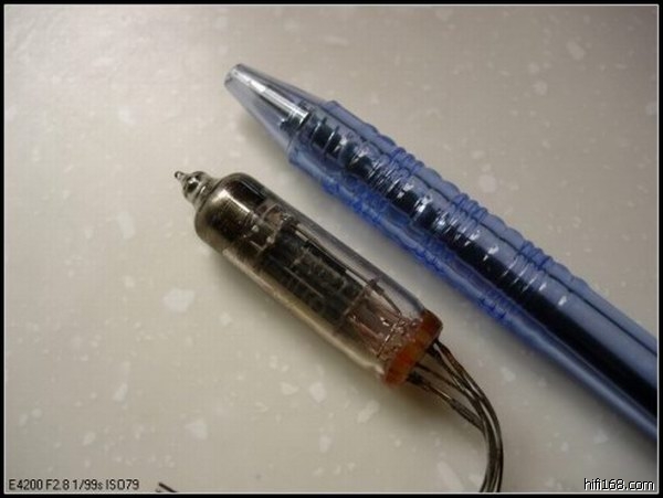

是6N16B-Q小胆,北京出的,在音响材料网仅卖5块钱一支.
线路图参考<<高保真音响>>98年第8期,用微型电子管6N16制造一台前前级  作者:关乃忠

我买了8支北京6N16B-Q, 69年的,随手拿了一对装机,结果有一支有严重的'烧开水声"影响听感.
土炮MC前前级全方位图,电路很简单,很普通的元器件.
