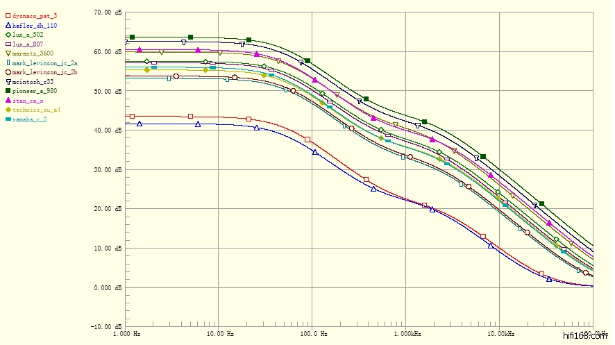

玩黑胶的老烧都知道,不同的唱放,声音风格是不一样的。除了元件质量、做工不同等因素以外,唱放的均衡误差特性也会影响到它们的声音风格。从网上搜来了12种唱放的均衡元件参数,模拟出它们的均衡曲线。供大家参考。
好像很多都相似,只有增益的不同哦

好像很多都相似,只有增益的不同哦

见过分两级处理的电路,记得是在以前的《电子报》还有《无线电》合订本上面都有。
最好上图.
是这样?

png的图怎么看不了?说访问的资源来自网营资讯?是上传到168的哦。
jpg的没问题
