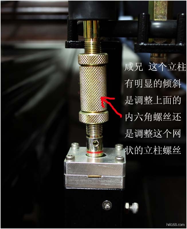

先看一下支柱和避震器的照片。
取下930后,果然发现底座立柱没调整好。
请教咸兄和王兄:930底座四个立柱如果有倾斜,要调整哪个地方才行?详见图。

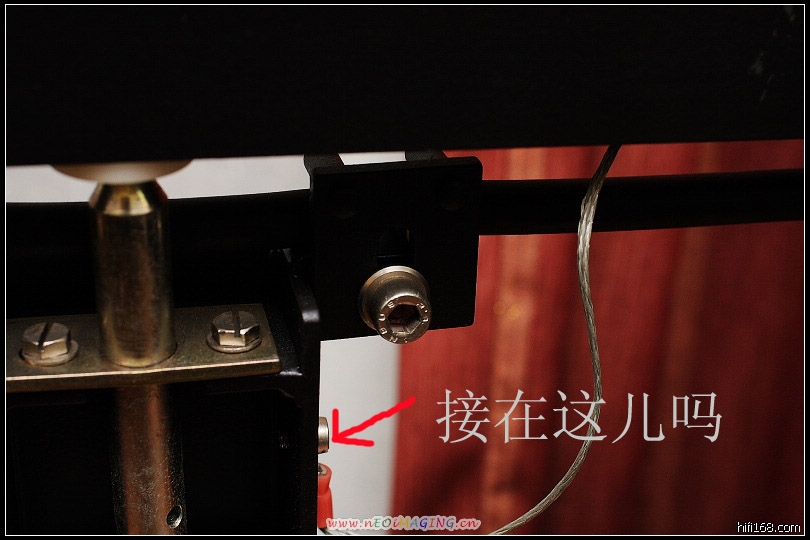

还有,王兄,下面这张图上的连线是给930接地用的吗?
两天没来,王兄又贴了那么多,辛苦了。
我还在调整底座呢,等把底座调整得差不多了,再传些唱头的照片。

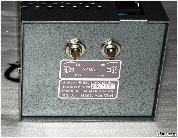

还有唱放的问题,我也是用139复刻版的,应该和牧师咸兄一样的吧。在我这里,同CD系统比较(同唱片),声音不说,感觉声场从宽到深到高都比CD系统要大出一圈,呵呵,但定位及结像的精准好像没CD系统准,黑胶偏大了点,结像有点虚的感觉,估计是我的音箱摆位的问题。我的唱放没有调到最大,但左右声道的增益不一样(见下图),目前左右声道平衡。
