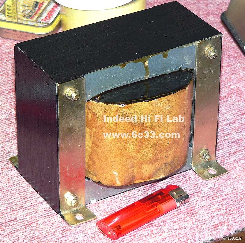

原帖由 龙套 于 2007-5-26 22:43:00 发表
油浸不单是防潮那么简单.
XXXXXXXXXXXXXXXXXXXXXXXXXXXXXXXXXXXXXXXXXXXXXXXXXXXXXXXXXXXXXXXXXXXXX
不明白LZ所说的油浸变压器是否指二次大战德国海军潜艇所用的油封变压器,或现在在淘街到处可见的拆船变压器(在火牛的铜线绕组内渗了Epoxy)
先不谈这两种变压器的用途和分别!
就音响用胆机的变压器,现阶段来讲就输出变压器(尤其是单端机)都难以用机器来量产的。因此,只靠熟练的手艺和经验来个别手工绕制的,在最后的浸漆阶段,在国内很多时候都是在真空烤焙定型的工艺不能做到有一致性的保证,甚至有些根本没有经过这个工序……讲究的烤焙方法是抽真空之后,再注入高压氮气高温成型!(在中国目前是不能做到的,不是技术困难,是成本原因而已)
