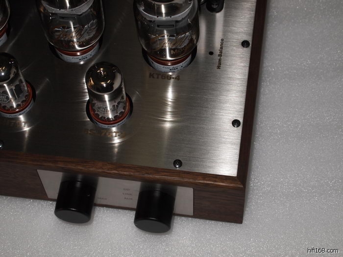

木材与金属配合,金属嵌入到木材当中,而且严丝合缝,这一点UNISON都不一定做得到

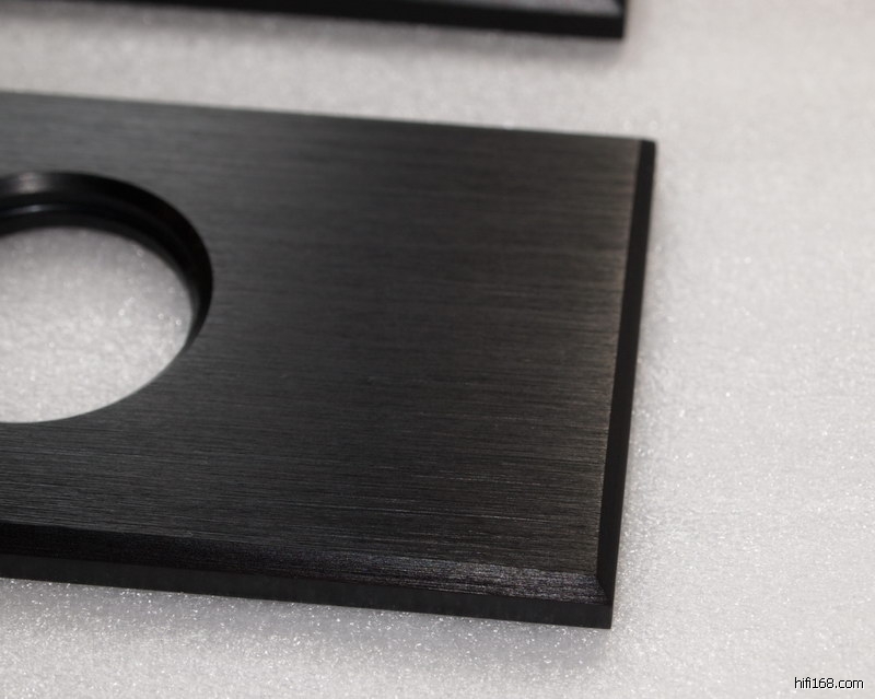

再看看咱最便宜的产品上的面板,所有表面全部拉丝,连倒角斜面都拉丝,而且丝毫不损伤精度和外观细节,这一点咱敢与NAGRA拼一把,面板上的字是激光雕刻的,字迹永不磨损,永不退色。

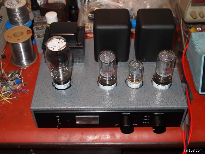

下面是上午刚刚调试好的机器,还没有下工作台,稍后通电连续老化48小时以后,再经过全面检测,如果没有任何问题就可以打包发到客户手里了,上面的面板就是这台机器的。
机器正面,这是目前产品系列中最便宜的6L6G单端,机器不大,但从设计到制作一丝不苟,

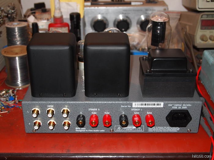

这是背面,芬音的每一台机器都有唯一的串号和条码,在芬音的产品数据库中可以很方便的检索到,这为日后的升级、保养、维修都提供了极大的方便

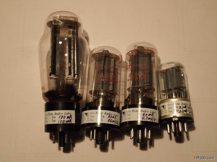

芬音产品所配胆管全部经过严格测试挑选配对,每一支管子都有测量数据标签,这一点是很多大牌都没有做到的

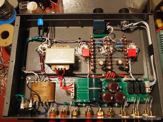

看看内部做工,机器虽便宜,但没有因此而怠慢和降低工艺要求,每一台机器的噪声都要达到0.6mVrms以下,对于大多数书架箱,耳朵贴在喇叭上都不会听到噪声,失真、最大功率输出等也务求在同样的水准(同一型号产品),品质管理和品质控制方面芬音与国际大牌没有太大差别,200B曾经做过小规模生产的组织与管理工作,在这方面了解一些。
