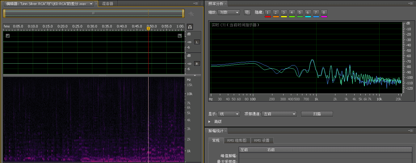

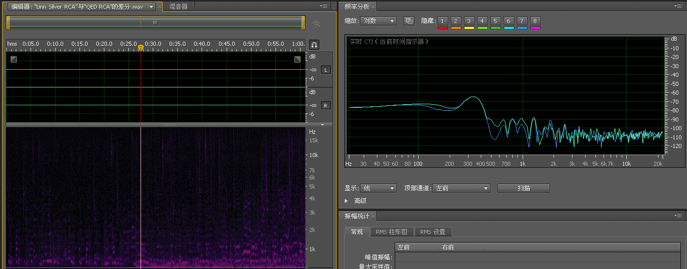

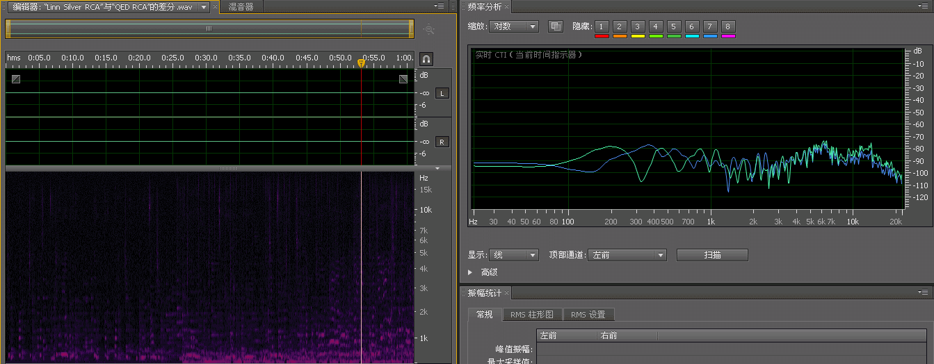

这个测试很有意思,感谢楼主做了这么多工作。我直接用楼主的RCA信号线的差信号做分析,这组差别最小的,截图如下:
中低频的差别
乐器谐波的差别:
高频的差别:
各位看官,线材有没有区别自己判断,在此,再次感谢楼主提供的素材。此贴不再回复了。
