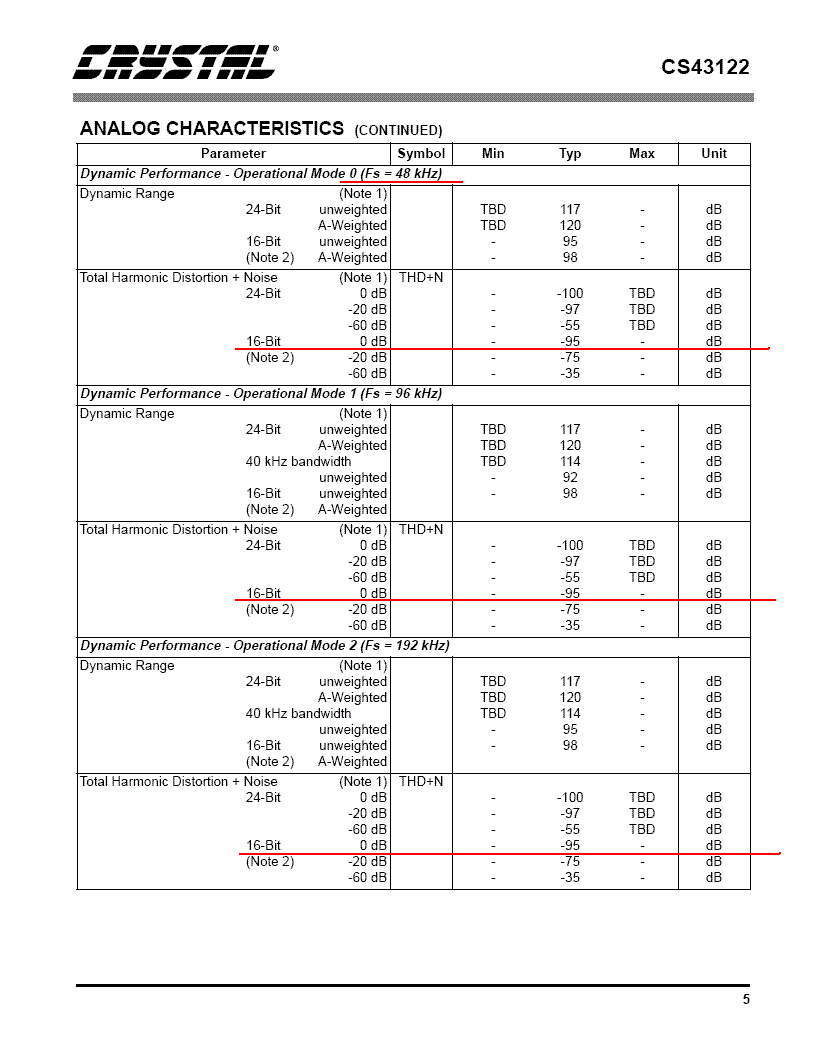

现在谈的是“非计权的CD信噪比
下面是CS43122的规格书,16比特的信噪比是95dB。
这是AK4395的规格书,它回避的16比特格式。

回felixcat兄有测试经验的人都知道,非计权信噪比不会大于动态。
