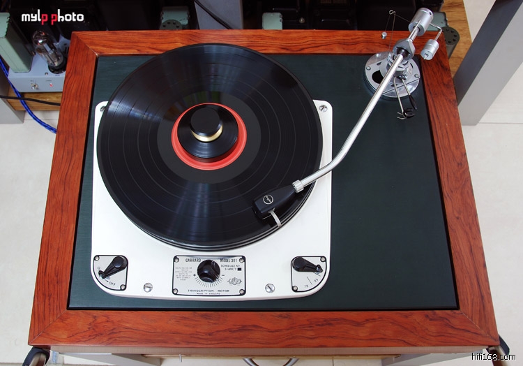

301我在多个场合聆听过,它不愧是一代盘王,全世界有很多烧友为之倾倒,但它得之不易,所以也有很多人只能YY了。我听得最多的是以下这台301,是一位DIY高手的,在07-08两年内听了N次,搭配SME3012SII老臂+SPU老头,可以说是一个相当经典的搭配了,它给我最深的印象是浓郁和能量感,这个也应该是惰轮唱盘的特性吧,反正个中味道令人难忘,尤其是听人声,我想说粗口了:NND,迷死人了!
不过话说回来,由于301是不带底座发售的,要用家自行解决,这样变数就大了,要知道,底座的设计是玩好301至关重要的一环,所以可以说100台301可能会听到100种微妙变化的声音,这个一点也不奇怪。但这也正是它好玩之处,用家可以亲身介入器材及声音的设计环节,打造个性化的黑胶唱盘。另外正如JACKY兄所讲,惰轮以及轴承的状态是相当关键的,尤其是惰轮,因为它不象皮带那样以温柔和含蓄的方式驱动转盘,而是直接动态接触转盘,如果不能保证良好的正圆状态,后果可想而知。。。
对于底座,厂家原先的推荐是软盘,这台301的底座正是采用了弹簧避震设计,厚重的铝合金面板和实木框的结合,声音很耐听。
