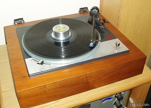

前些日子也搞了台L75,没无难兄这台新净,仔细调整好后状态还不错,换了Linn Basik Plus臂,好处是可以直接在原底板孔安装,只需钻3个螺丝孔。

还好,并未出现如杰哥所讲的“隆隆”的声音。开动机器不放音乐,把音量开大也只有胆管的底噪。

多谢杰哥指点,看来要玩好惰轮机必须将唱臂移离底盘,分别作避震隔离。
但原装也是这么装的,难道也一样隆隆声?!
还有就是我看了很多老外的改装换臂,大多数也是直接在原孔安装,所以才图省事这么玩。
