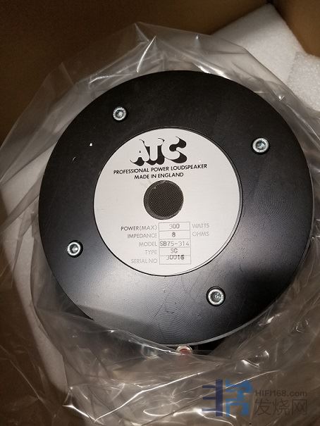

ATC SCM20 ASL PRO MK2及双12吋ATC SB75-314SC 低音自制土炮用家新人报到并狂顶版主的ATC SCM 50 PSLT!

从规 格上讲,ATC SB75-314SC短音圈版比版主50上的低音ATC SB75-234SL以及100,150上用的314SL,375SL (超线性版) 要低一档,应当和25A, 40/40A,45A的低音单元是亲兄弟,因此声音走向我猜应该和版主听过的ATC40同路。

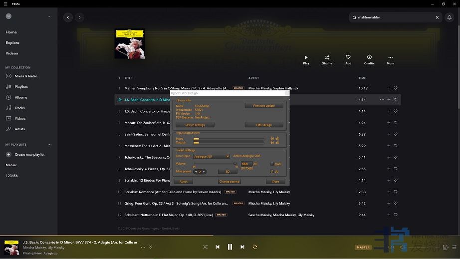

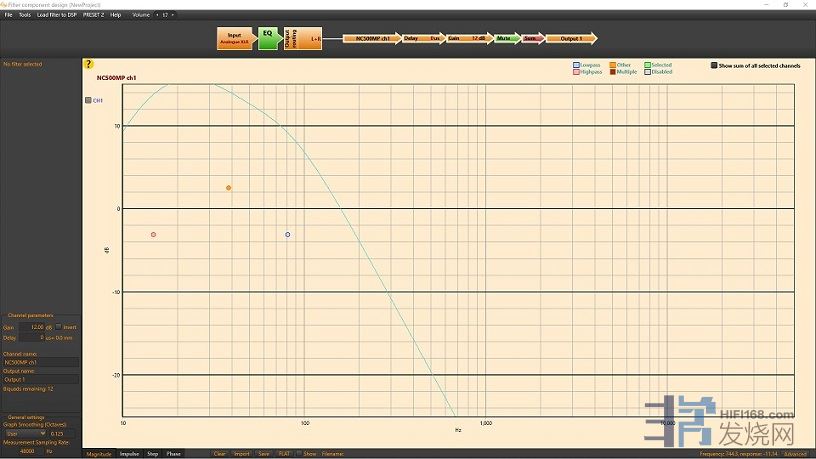

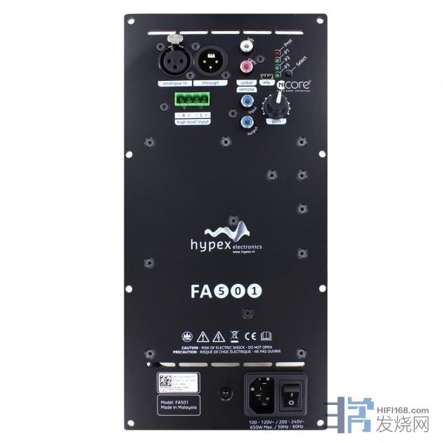

目前是塞进两只杰士12吋低音炮Klipsch R-12SW箱内(箱体开口稍微扩大),用两片500瓦CLASS D (HYPEX FUSIONAMP FA501)功放板来推(相当于无源低音炮)。根据314SC的标称Fs, 在23HZ上做了提升,效果当然让人十分满意。不过有对比才有伤害,我还订了一对13吋的长冲程绅士宝32w4878t00,等天暖和了去阳台上攒2对标准箱,再做做听感对比。
