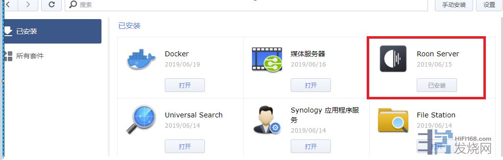

最便宜的组建roon服务器方法,可以供大家参考,实测1月没有异常。
近期由于矿难,星际蜗牛这款机器,闲鱼大量涌现,300元左右可以包刷黑群晖到手,只需自己配上硬盘,则可以吧ROON CORE装在这个机器上。功能没有任何异常。只有roon账号,大家可以淘宝一下,有些长期试用版。。。

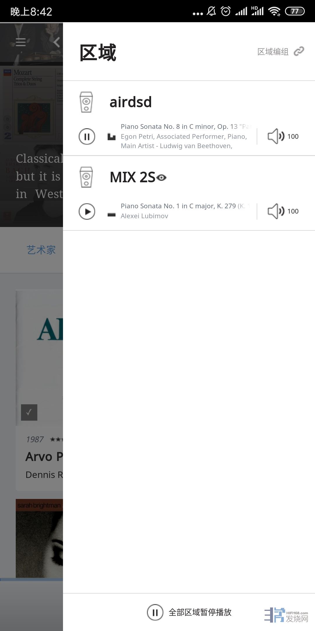

我把歌曲和roon core 都装在这个星际蜗牛中,这样听歌的时候就无需要再开启电脑,只要有nas(蜗牛),airdsd, 和音响系统就可以听音乐了。然后由于我一般只有在晚上8点后才听歌,所以我还会设置星际蜗牛周一~周五晚上8点到12点开机,周末早上7点~晚上12点开机,其他时间关机,这台机器的功耗才26w,不是太大问题了。
