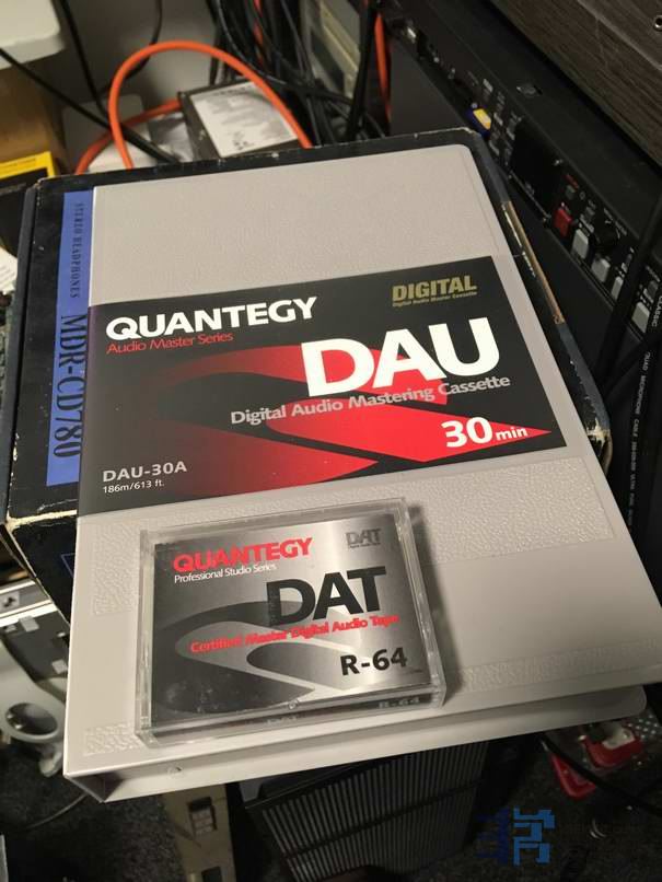

自己有时候也会转录一些模拟的开盘带子,用的就是这个机器,模拟进,sdif出,转成AES以后保存。不得不说效果还是挺不错的,有时候也会直接录到带子里面去,带子基本上就是魔改过的UMATIC带:
