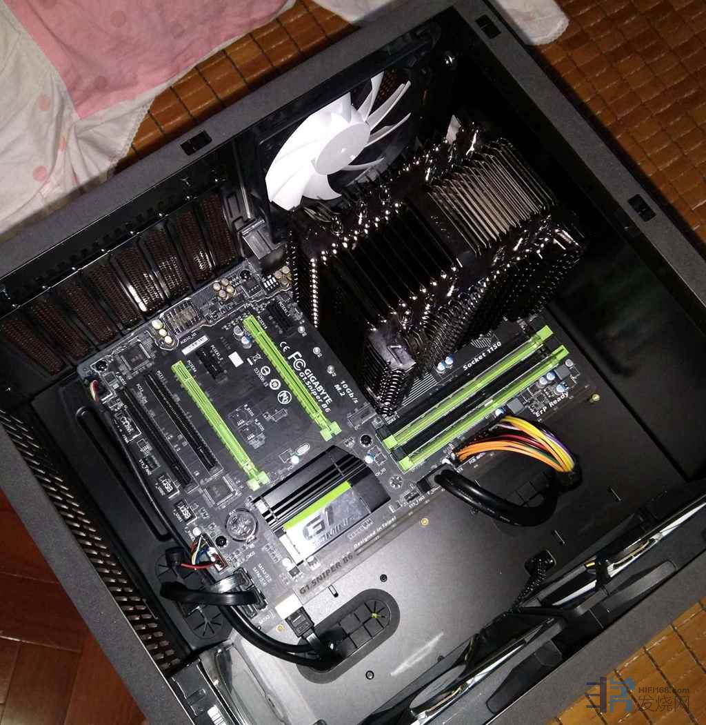

上脚钉的确有改善,我更加偏重优化电脑:一是挑选了厚度较大,可以把电源与主板(CPU、内存、硬盘、散热风扇等)隔离独立两个空间安装的机箱,极大限度避免电源互相干扰;二是打造零度噪音的电脑,用巨塔散热器替代CPU散热风扇,无风扇电源,固态硬盘,空接机箱自带的风扇;三是在电脑电源主要接线
加扣磁环屏蔽,专用地盒接电脑地线;四是挑选带有专用“DAC”USB接口的电脑主板,并在电脑主板boss设置中把USB口的电源输出“关闭”,单纯用作数字音频信号输出,使用信号与供电独立分开的USB线。
电脑的电源散热风扇、CPU散热风扇、机箱风扇、硬盘马达旋转等等互相干扰,对声音影响是挺大的。
