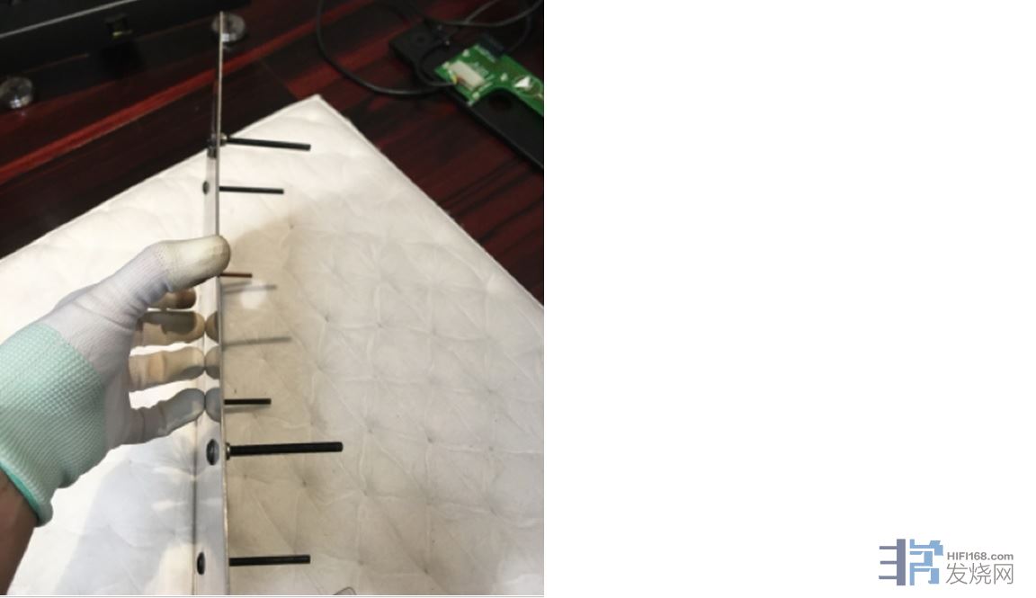

弹簧老化确实会影响水平,那块薄薄的不锈钢面板也有可能是罪魁祸首。LP12最重的部件都是悬挂在面板下的。一旦面板出现变形(其实是迟早的事),水平自然就会跑偏。另外,弹簧固定在面板往下伸出的三根螺杆上。面板变形后螺杆会变歪,导致三根弹簧出现倾斜,从而在上下弹跳时产生水平方向互相拉升的应力。机械性能和声音表现会大打折扣。看我拍的这张照片就清楚了。

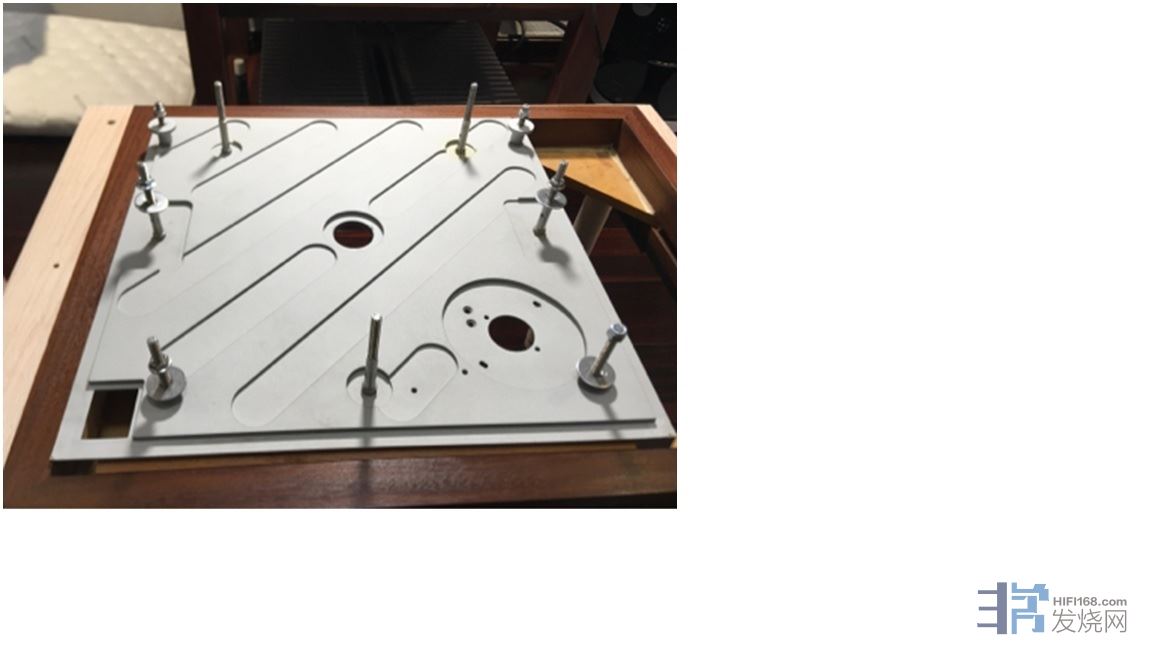

因为要升级面板,所以全部部件拆掉重装。还好,换上去的Tiger Paw Khan面板比原厂的好太多了,三根螺杆精准垂直,弹簧几乎不用怎么调整。
